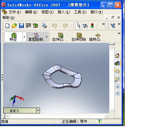

这是一个波形弹性垫圈,本人现是初学,虽然自己瞎搞画出来了,但这肯定不是好的方法,我也是没有办法的办法,希望得到您的指点,谢谢,这里上传了PRT文件,请大家帮忙看看

我贴了个图请大家帮忙看看
这个零件应该怎样画才好,我插了个图进来,因为我没插过图片也不知贴没贴进来,若没有图片还请原谅
 楼主| 发表于 2008-11-2 01:20:04 | 显示全部楼层 来自: 中国江苏南京
请高手帮忙看看,谢谢

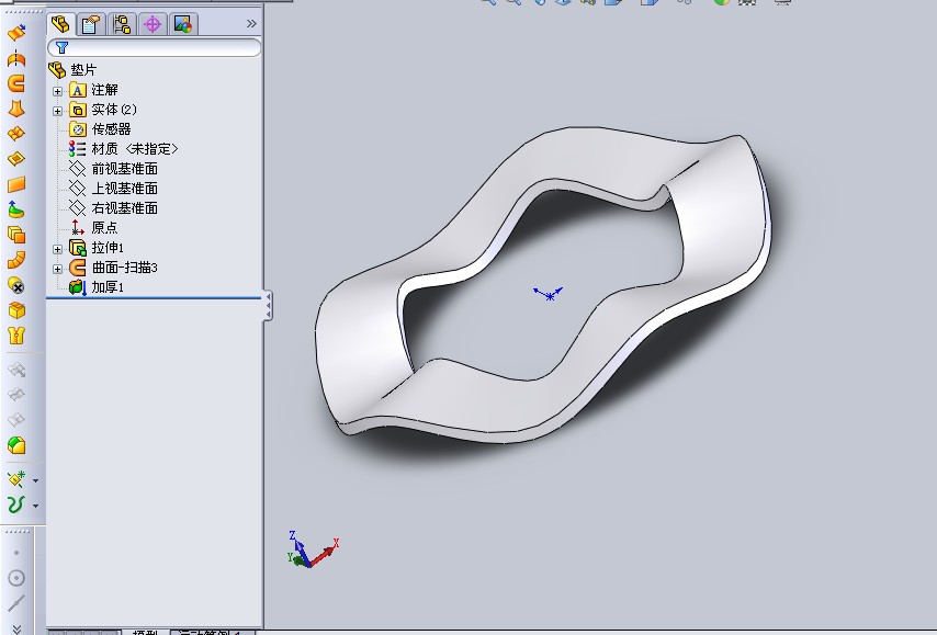

发表于 2008-11-2 07:18:52 | 显示全部楼层 来自: 中国山东东营
您看是不是这样?  J" q+ C! M& T! Z9 E! A

 楼主| 发表于 2008-11-2 10:15:41 | 显示全部楼层 来自: 中国江苏南京
回复 4# xinshou001 的帖子
谢谢,正是这样的,看了你贴图中的模型树,很好的。不过兄弟啊,你的文件我打不开啊,我是2007版的,所以还是无法知道,扫描路径是怎么做出的,请给我一个低版本的好吗,谢谢了

发表于 2008-11-2 16:13:40 | 显示全部楼层 来自: 中国山东东营
您试一下这个可不可以打开?曲面没有加厚。

发表于 2008-11-4 12:43:27 | 显示全部楼层 来自: 中国江苏苏州
加厚功能在凸台基体里面,之前的版本都有的

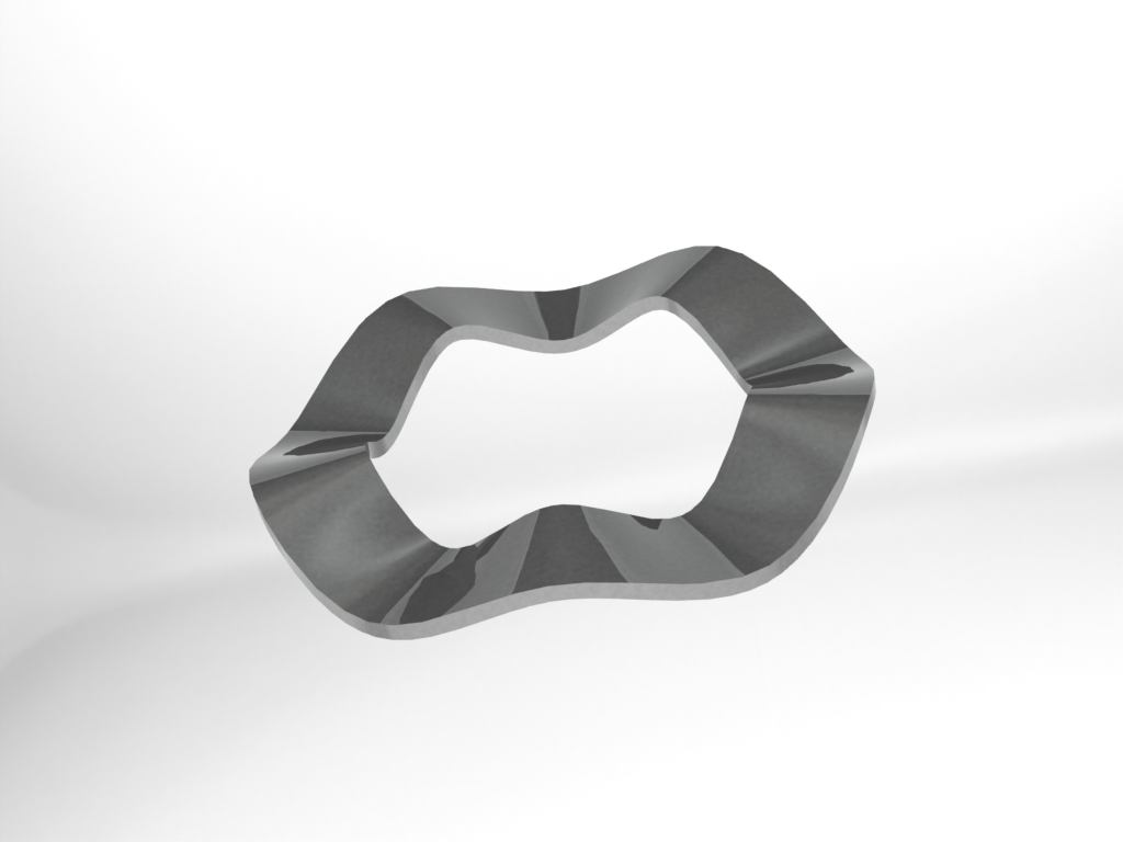

发表于 2009-2-19 09:05:32 | 显示全部楼层 来自: 中国广东惠州
我這兒有3種畫法參考參考.
5 r& R/ }- v, E# G) Z3 ? 波型.rar (308.44 KB, 下载次数: 27)

发表于 2009-2-19 10:06:54 | 显示全部楼层 来自: 中国河北唐山
这个垫我觉得用两拉伸一组合较好。同时,有按国标绘出的吗?
