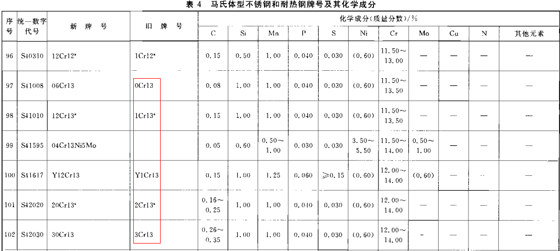

有无13Cr这个牌号,其化学成份是多少  v8 |, P2 P8 x3 g& d3 V! ^
. k$ C/ G. ^  b4 }; K- q+ `1 ~3 Q8 D它是属于不锈钢还是合金钢~~!1 v  D* D3 R1 y. @% B
: [. m3 i  `8 T/ ?我听说它的Cr含量是:12.00~14.00
% \; A2 I2 h% Q* Y; w8 V
% u# Q0 E, h: H! @" y那还有无其它元素.含量是多少`~!
发表于 2008-11-2 13:42:49 | 显示全部楼层 来自: 中国上海
13Cr是低碳马氏体不锈钢,具体请看GB∕T 20878-2007 《不锈钢和耐热钢牌号及化学成分》

发表于 2008-11-2 19:32:51 | 显示全部楼层 来自: 中国贵州兴义
你说的是Cr13,它有0Cr13,1-4Cr13,但是4Cr13已经作废,但有的企业还在用。化学成分见2楼提示的GB∕T 20878-2007 《不锈钢和耐热钢牌号及化学成分》
发表于 2008-11-2 19:35:17 | 显示全部楼层 来自: 中国贵州兴义
补充:0Cr13是铁素体不锈钢,其它是马氏体不锈钢。

发表于 2008-11-4 14:21:28 | 显示全部楼层 来自: 中国湖南衡阳
成分见下图1 W) Z% E+ ~2 f- t$ [
