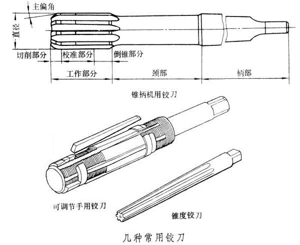

就是将铰刀端面钻一丝攻螺孔,再将端部切开成3-4瓢,用螺钉拧涨开起到调节大小。
发表于 2008-11-2 16:25:48 | 显示全部楼层 来自: 中国山西太原
调整端部螺母、螺杆可胀大或缩小铰刀直径,调整铰孔直径的大小,见下图:

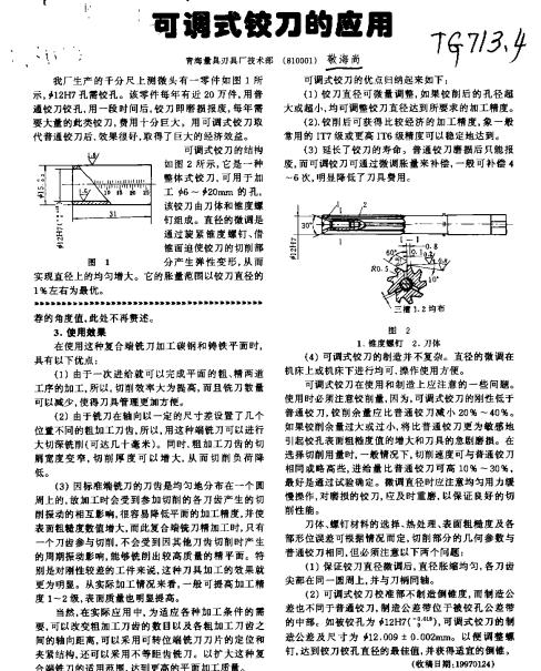

可调式铰刀的应用
可调式铰刀的应用.PDF

可调式铰刀是靠调节两端的螺母,使楔形刀片沿刀体上的斜底槽移动,以改变铰刀的直径尺寸。
