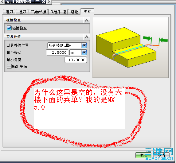

有谁知道怎么加上半径补偿啊,我想在刀具易损后通过调整刀具半径补偿值来保证加工精度。# Z' a8 d9 A! W( H+ D: J

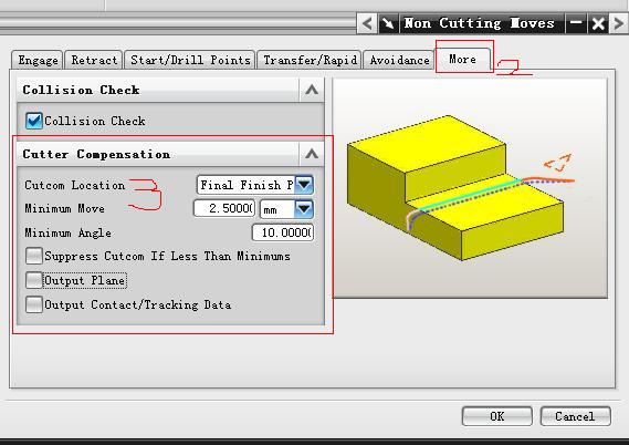

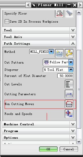

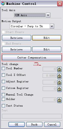

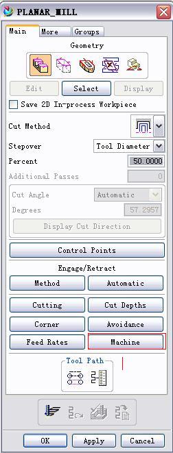

发表于 2008-11-2 14:03:02 | 显示全部楼层 来自: 中国北京
按图1、2、3就可以了4 X$ B! P3 n9 i  u5 B  x

 楼主| 发表于 2008-11-2 17:37:49 | 显示全部楼层 来自: 中国广东广州
有5.0的教程么,这个我在5.0里找不到

+ Z2 f8 h' _1 Y% \4 P) G8 G6 v
, C, h( Z3 Z6 @/ H5.0我没有装,用的是6.0的,应该差不多,方法见下图

发表于 2009-7-20 18:00:11 | 显示全部楼层 来自: 中国湖南株洲
原来五点零以后就不在机床里面设置了,是在非切削参数里面

发表于 2009-7-22 13:51:25 | 显示全部楼层 来自: 中国香港
原帖由 otnt 于 2008-11-3 21:29 发表 http://www.3dportal.cn/discuz/images/common/back.gif' F! ^- }2 U; T0 U2 A/ V" D$ O
/ [2 N. Z. r4 H) {0 x* ]0 x& b
; _  d) w. N  O0 t  p% D5.0我没有装,用的是6.0的,应该差不多,方法见下图
  y$ M% H- z0 M+ x2 x  m5 m
( p6 ^  S4 A% e5 D
我建议把最后的“输出接触点”的选项勾上,这样输出的就是轮廓线,而不是刀心轨迹。一般我都勾上的,区别在于你的机床的刀具半径补偿是实际值还是差值。
otnt + 3 技术讨论
