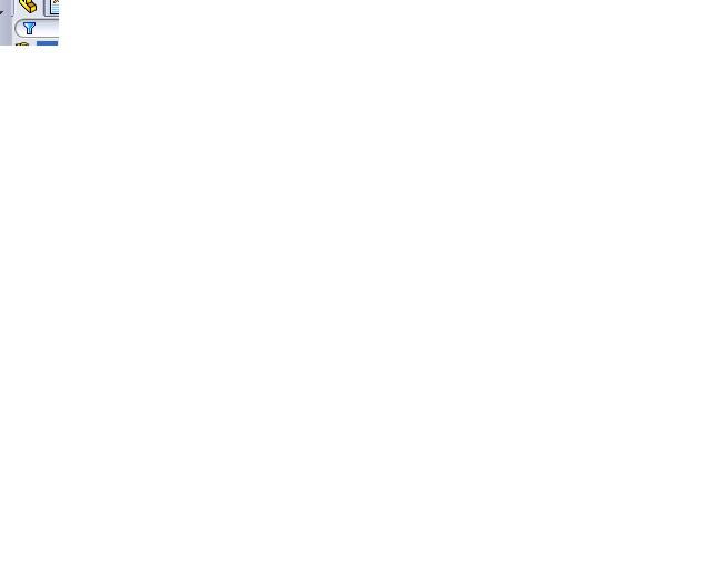

最近发现我的SW一进入草图界面鼠标指针就带个类似螺钉的标志,常常出现没法修改尺寸的问题,请问是什么原因?

使用选择过滤器
--第三章 创建装配
选择过滤器,可以让你很容易地从图形中选择你希望选择的物体,按下F5,或点击http://www.xfbbs.com/UploadFiles6/200643191651734.gif,即可以显示选择过滤器工具条http://www.xfbbs.com/UploadFiles6/200643191651580.gif
6 ~* h" G( r1 c" A5 x前4个按钮可以指定选取过滤器的动作。
6 C& A& O7 J. B% s: ^6 D5 F- k
4 D+ c* `* u) i, K2 E http://www.xfbbs.com/UploadFiles6/200643191651621.gif打开选取过滤器 ,置于窗口顶部(注意:在solidworks2000中,已经取消了本按钮)0 x1 `. a" c3 A+ ?& A1 j
. }1 S9 H0 u+ ^, S) m# xhttp://www.xfbbs.com/UploadFiles6/200643191651360.gif 打开或关闭选择过滤器
- y* S* d4 u; P$ `' ^
   http://www.xfbbs.com/UploadFiles6/200643191651371.gif清除所有过滤器选项7 g- v# Q6 o7 [
2 s& |% h  z5 q; L+ _+ F http://www.xfbbs.com/UploadFiles6/200643191651797.gif选取所有当前功能使用的过滤器* s; G+ ~/ w* D" }) w
7 l/ z* W2 {9 `# I
其余的按钮是过滤器,可以在绘图区选择你需要的过滤器
0 j! P6 `' K: Y6 [, J
如何使用过滤
$ N* u. [+ ]& |7 O! k: Z注意: 需要提醒的是,当过滤器被激活时,选择光标上有一小过滤器的标记,说明现在处于过滤状态,究竟过滤的是什么,你可要注意过滤工具条的选项吆。
6 f; X+ l! u. t9 g
  • 点击http://www.xfbbs.com/UploadFiles6/200643191651371.gif,取消所有过滤器选项,选取一过滤功能,(如尺寸工具或圆角特征), 然后点击“所有过滤”,这样就可以使用过滤器了。可以通过点击任一个不需要的过滤器来取消这种选定。
  • 选取一功能,可以选择需要的过滤器,对该功能失效的过滤器将变成灰色,表示失效。
    # `4 |$ S# b! c8 N
技巧提示:当使用完一个过滤后,应该使用http://www.xfbbs.com/UploadFiles6/200643191651371.gif关闭该过滤器,否则,在你进行下一个选择时,有可能你会受到限制。5 T& J6 b% r) o7 s& z9 |
关于使用过滤器的详细方法,请参见《用户手册》

太感谢了 又学到了很多
