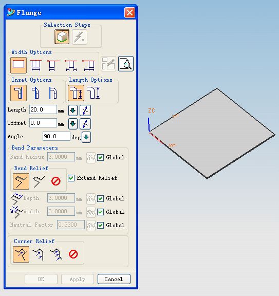

这两天正在学习钣金,但是在钣金功能中,那些功能都用不上(实体不能被选择),我不知道怎么回事,我把ug装了几遍,从中文到英文,还是不能操作,特请高手指点一二,究竟是那里的问题呢?另外,我的界面为何与视频教程(4.0)不同呢?; z! Y/ o  F3 a" y3 E2 J

板金模块在建模模块中有,还有一个板金模块,不知是在哪个模块中,能说明下吗
发表于 2008-11-2 21:23:55 | 显示全部楼层 来自: 中国辽宁丹东
啊,刚看到截屏,是在板金模块中,不能选实体的原因是在板金模块中必须使有加厚命令,不能使用位伸命令,以后就可以选实体操作了

回复 3# jsyj0501 的帖子
行了,谢谢你!
3 N/ ?' _; D! @' `的确,我原来是用的拉伸。后来改用”tab“也就是中文版的”垫片“后,就没有问题了。
1 y; T2 h5 \% ?2 l1 J8 M还是热心人多!
