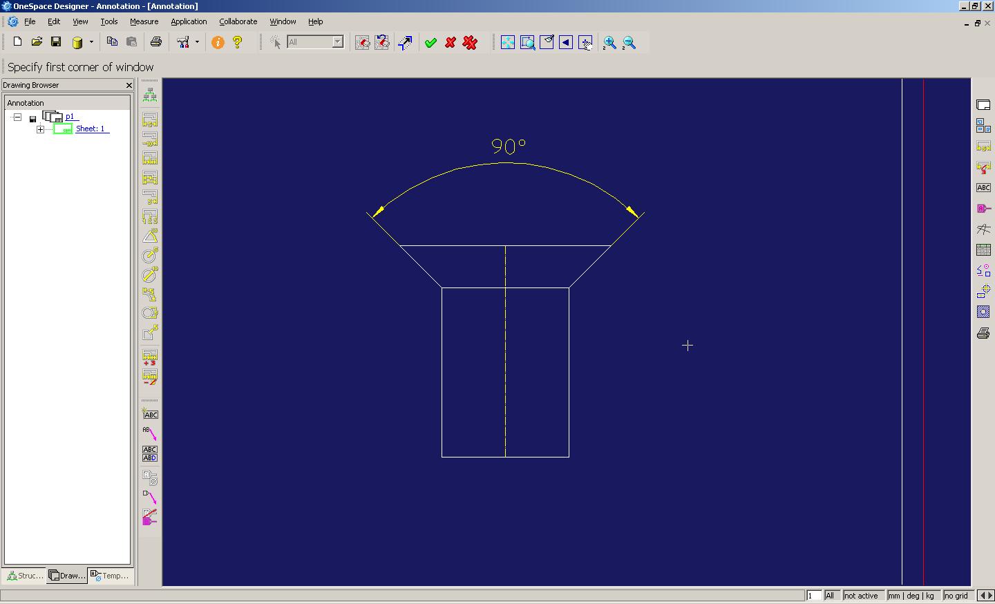

[已解决] osd中怎样作这样的角度标注
发表于 2008-11-2 21:15:50 | 显示全部楼层 |阅读模式 来自: 中国上海
发表于 2008-11-2 23:24:41 | 显示全部楼层 来自: 中国四川成都
是不是这样?

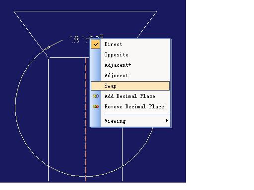

发表于 2008-11-3 08:49:45 | 显示全部楼层 来自: 中国广东深圳
注意使用右键
当你按提示点选2线后,放置角度标注时------即提示栏出现:Specify a position
7 S0 m' @: E1 t( P0 ~, ^, h* t这时你使用鼠标右键。于是出现一个下拉菜单,如下图
/ X8 t4 f. x% b9 \- o+ R. z/ K勾选Swap即可得到你要的标注样式。

发表于 2008-11-3 09:21:55 | 显示全部楼层 来自: 中国广东深圳
留意命令提示栏
其实是一样的,提示的是选择线,但OSD自动捕捉到点
/ C1 e1 d2 e( i, j" q4 f5 ^选完这2点,放置的时候右键点击一下就可以出现刚我说的下拉菜单了!
