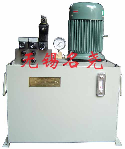

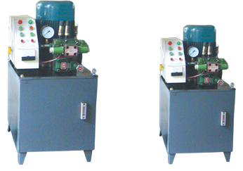

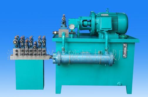

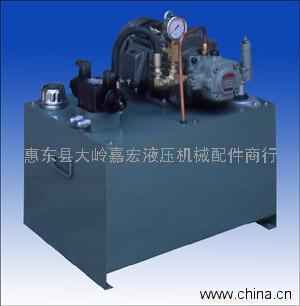

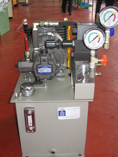

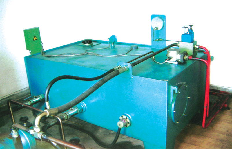

[分享] 液压泵站外形图
发表于 2008-11-2 23:30:04 | 显示全部楼层 |阅读模式 来自: 中国内蒙古呼和浩特

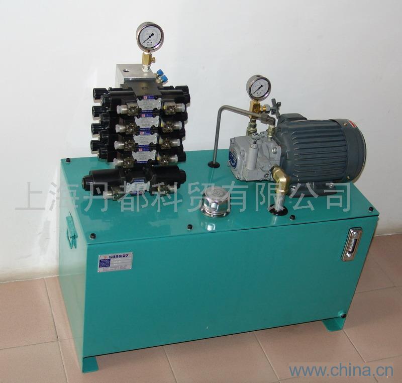

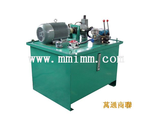

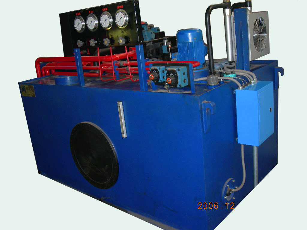

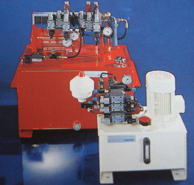

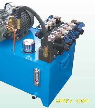

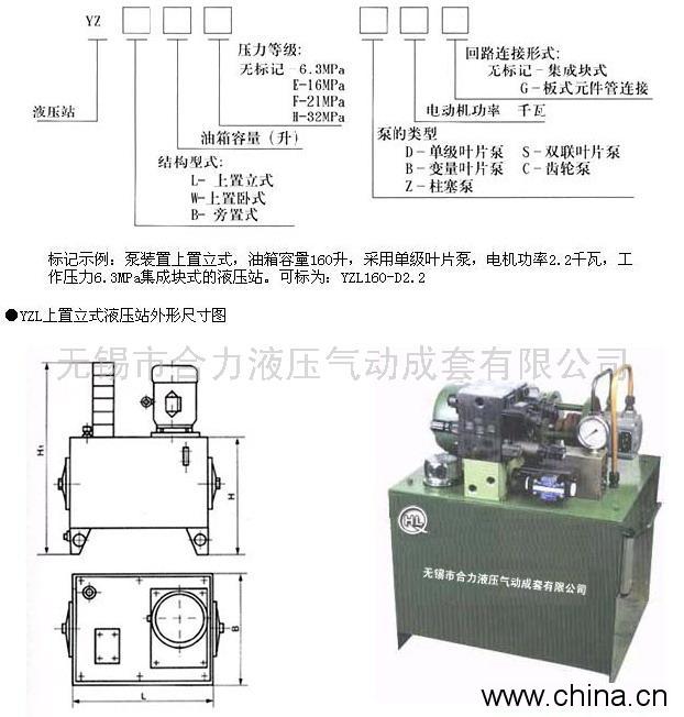

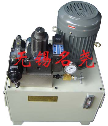

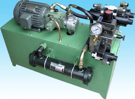

1用于初次设计液压泵站的参考
7 {/ T8 z" x* D+ ~: i5 \5 N- Q2用于多角度优化外形参考/ [: X4 v( _1 O8 f4 f# I- z
3用于空间布局优化参考。

 楼主| 发表于 2008-11-2 23:31:33 | 显示全部楼层 来自: 中国内蒙古呼和浩特
希望对大家有所帮助
本人本站的第一次设计,就是从搜集,对比,参考这些图片开始的。

楼主的这些照片中的泵站应该都是国产的吧,怎么我没有看到减震器(泵浸在油中的除外)?或是用了什么新型减震器(非E系列)?1 ~3 T& N7 E9 d3 d; Z: H* ?
如果没用减震器,那泵站运行时振动或是噪音如何控制?

这好像就是样本嘛,要是有图纸就太好了。

大部分油站没有回油滤清器啊   看样子你的油要经常换的啊

楼主座中小型,大型泵站的特别是好几个泵站配合就更加优化,才能实现走管方便的

都作得很紧凑,看到就喜欢
