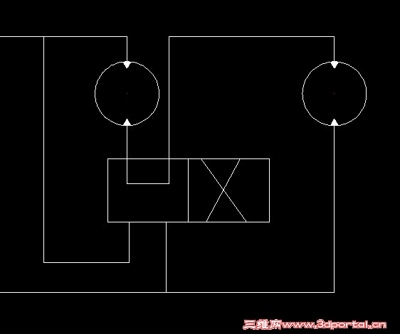

发表于 2010-2-24 19:53:52 | 显示全部楼层 来自: 中国山东
8 f3 {6 F. Q7 F1 R8 C) i% n& s, K! D9 h( H5 ^" h/ S) h
不少液压绞车上用这种方式实现高低速切换,又能满足要求,成本又低,当负载不大快速动作的时候两个马达串联,效果和一个马达一样的,负载较大的时候马达并联,相当于排量增加到原来的二倍,速度减小到一半。# {0 R0 t: U' E7 X) H. l' F+ d+ _' ~
被翻出来了,就加个示意图,电脑没有液压图库,对付着看一下吧。嘿嘿。

5楼的朋友说的很完全了,我们单位就用双马达串并联这种方式。北京探矿厂的动力头回转就是马达串并联工作地

这个帖子好,感谢各位高手,让我又学习了!很多凿岩机都是采用的两个马达,通过一个阀来实现两个马达串联或并联,从而实现了扭矩和转速的变化,以前一直很迷惑,现在明白了!
