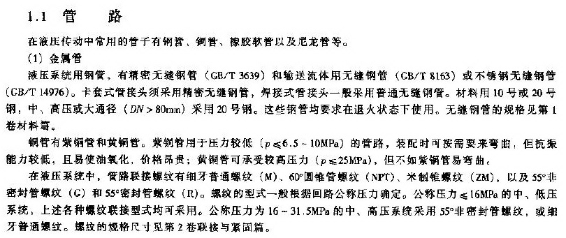

发表于 2008-11-4 13:41:35 | 显示全部楼层 来自: 中国黑龙江佳木斯
液压管路国家标准及应用见下图:
 楼主| 发表于 2008-11-4 16:05:40 | 显示全部楼层 来自: 中国山东烟台
回复 8# shifeng18 的帖子
谢谢你的答案.
