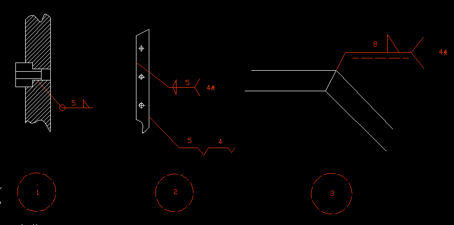

最近看了几张图纸发现了几个在学校没学过的标注!谁见过帮忙解释下!最好详细下^^

图中全是焊接符号。
3 l3 d" C: B* b6 J1  直角三角形表示角焊缝,焊角高为5mm,交点处的小圆为周边焊缝,即销插入孔中焊一周。
! e: w# |+ g- R5 E. ?2 `# M2  上面的标注为双面角焊缝,焊角高为5mm,尾部表示这种焊缝有4处。下面为零件序号。4 W7 _& F( o  H1 t, w. S
3  单边角焊缝,焊角高为8mm,尾部表示这种焊缝有4处,虚线表示以对面(看不见的那面)为基准。+ H; z" h- \9 @# o2 E0 L
