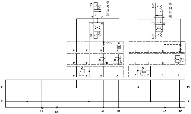

发表于 2008-12-2 21:11:02 | 显示全部楼层 来自: 中国内蒙古呼和浩特
可以的,比如你系统控制横向液压缸组、纵向缸组,那么叠加阀组可以设计为三联,分别为压力阀组、横向缸控制阀组、纵向缸控制阀组,其中压力阀组中设置两个溢流阀,分别为A和B口,通过其上的换向阀分别切换到需要口上,进而控制横向缸或者纵向缸。

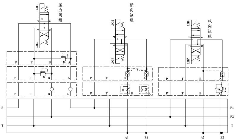

发表于 2008-12-2 21:14:34 | 显示全部楼层 来自: 中国内蒙古呼和浩特
搂住看看这个图就知道能不能了
据此设计的系统,已经正常使用,没有任何问题。
自流井 + 3 有理有据
发表于 2008-12-2 22:01:49 | 显示全部楼层 来自: 中国山东青岛
回复
这个图是3极调压 中位H机能 系统没压力 电磁阀2电磁铁得电分别向横向和纵向缸组提供2个压力 当然可以用

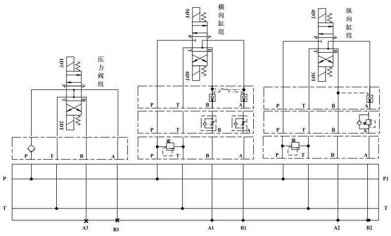

发表于 2008-12-3 09:35:52 | 显示全部楼层 来自: 中国湖北武汉
原帖由 lszdyx 于 2008-12-2 21:14 发表 http://www.3dportal.cn/discuz/images/common/back.gif
- O+ |; \) W1 n% n1 Z% P! `据此设计的系统,已经正常使用,没有任何问题。
  z- d9 H; M; e  W# k' [这个图后面两组的P口没必要从A或者B口引的,全走P口,用通用块就行的

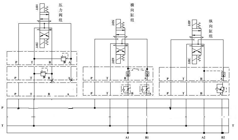

发表于 2008-12-8 22:49:00 | 显示全部楼层 来自: 中国内蒙古呼和浩特
13楼主,如果按照你说的,怎么弄?用下面的图1,还是图2,还是????
发表于 2008-12-9 19:59:31 | 显示全部楼层 来自: 中国吉林四平

发表于 2008-12-10 09:57:04 | 显示全部楼层 来自: 中国江苏常州
原帖由 lszdyx 于 2008-12-8 22:49 发表 http://www.3dportal.cn/discuz/images/common/back.gif
; }0 V# V0 M. g8 g13楼主,如果按照你说的,怎么弄?用下面的图1,还是图2,还是????
# T1 C- `( W/ j3 x! c) q9 z; Y  ?/ Y' M" P
应该是这样的
发表于 2008-12-10 10:42:58 | 显示全部楼层 来自: 中国湖北武汉
正如楼上所示。呵呵。
