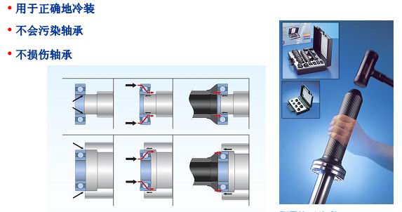

轴承的冷装配设备及工艺

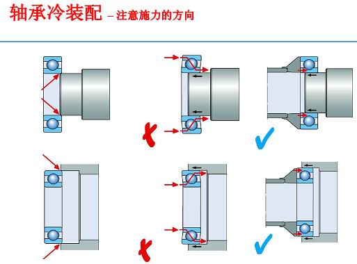

发表于 2008-11-3 15:39:31 | 显示全部楼层 来自: 中国山西太原
1  先检查轴或孔的尺寸是否合乎装配要求。, D) N: x7 G9 U5 o* z7 K" Q' n
2  清除轴和孔中的污物,并用润滑油涂轴或孔表面。- G, P' z. d# j+ y  C
3  轴承冷装配要使用合适的工具和设备,要使轴承外圈同时受力,不得单个外圈或内圈受力。
( ~# L8 i$ c) I8 u* j4  手动检查轴承游隙,装配后应转动灵活。
  e5 G! Y" F" w6 K9 p9 `5 j$ O冷装轴承的工具及方法如下:
zyxwq + 5 应助
发表于 2008-11-3 18:32:40 | 显示全部楼层 来自: 中国上海
锤子和铜棒
