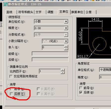

[已解决] 怎么显示标注尺寸的精度?比如7显示为7.00

消零设置框内的“后续”前方框内的勾去掉即可。
9 y8 M! Q: |, x' u# G4 w9 i 20.JPG

谢谢,偶也有这个困惑,这下解决了!
发表于 2009-3-9 00:48:09 | 显示全部楼层 来自: 中国上海
用'D'这个命令,在里面设置好了   也就是标注样式里
