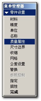

proe中如何检测实体重量?
发表于 2008-11-3 14:47:42 | 显示全部楼层 来自: 中国浙江台州
PROE中有专门的测量工具,选择分析-模具分析,但需要你输入你所测实体的密度(编辑-设置-密度),系统会自动测量实体重量!, n2 l  K; }7 n+ ~. V$ A" l# c) f

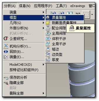

发表于 2008-11-3 15:41:38 | 显示全部楼层 来自: 美国
测量方法如下图:- z; B4 v* h: F  I) z% C6 T1 Q% e
1.jpg 2 O7 l. e( o; N9 J

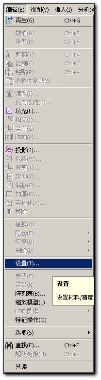

前提条件是零件必须设置了密度, 默认为1, 设置密度的方法如下:
$ ]. b# i8 U3 _$ y( }+ d* k 2.jpg 3.jpg 4.jpg 1 P6 Z1 k0 F7 `1 I; Z
通常我们使用"毫米牛顿秒"的国际单位,所以在输入密度值得时候应该注意单位的换算.例如,在该单位制下,铝的密度为:2.7e-9。
