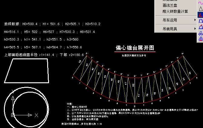

图示直角斜锥体如何放样,请指点。% B4 p, i/ }  U4 Q$ t

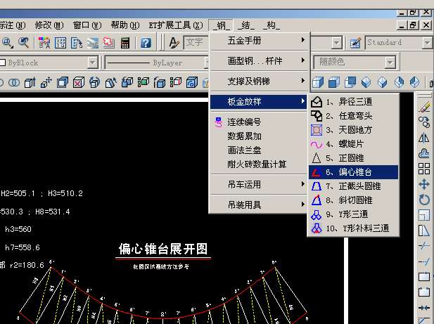

今非昔比呀,再不用劳神费力的尺规画法了。。。, l2 b' m1 r% B; @
插件名称:钢构CAD
. n8 S8 e8 v7 V4 ` 21.JPG : A9 u, [' t5 S% x" w* e- M
