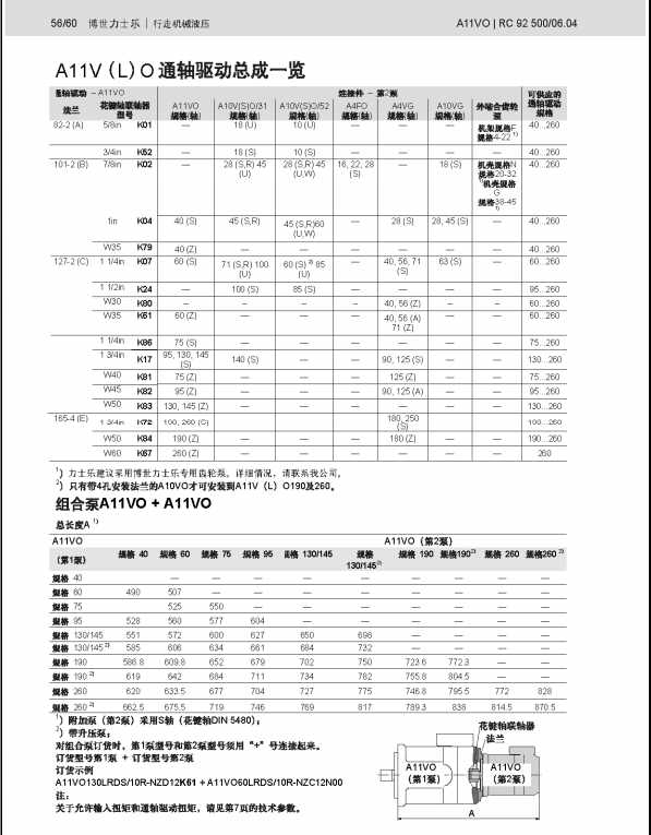

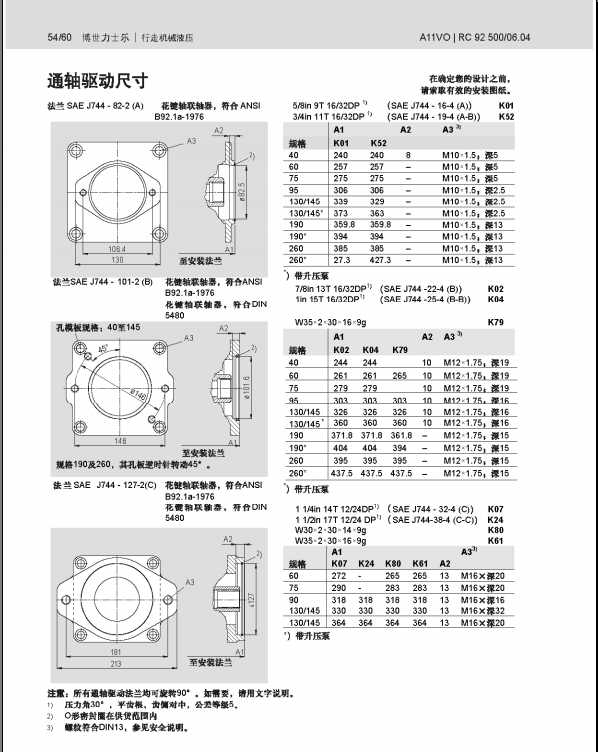

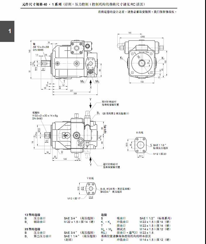

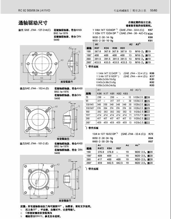

现有一A11VO260LRDH2/11R-NED+A10VO28的串联泵 现A10VO28泵压力流量都不够 用A4VSO40(已到现货)泵代替
  B8 q+ L( l5 J3 A请问A11VO260和A4VSO40之间应该怎么连接啊 或是有谁有过这样的经验 指导一下
: S% H) X  [$ m6 O. B各位同仁谢谢了!!) m* ]3 t' i4 j7 \# K8 l
盼回复
 楼主| 发表于 2008-11-4 08:28:29 | 显示全部楼层 来自: 中国北京
没有一个人知道么 我不知道中间法兰怎么弄啊 谁知道麻烦告知 谢谢
发表于 2008-11-4 08:59:58 | 显示全部楼层 来自: 中国安徽合肥
建议请教力士乐办事处
发表于 2008-11-4 15:00:11 | 显示全部楼层 来自: 中国江苏苏州
具体得看两泵的具体型号才行,参考样本,看看A11VO260泵后接法兰盘,和A4VSO40泵的前端联接法兰尺寸是否一致,还要看前泵的联接轴套和后泵的轴是否配合。如果尺寸不一致,力士乐服务部可以给你改。
