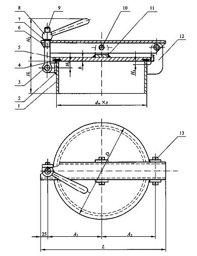

听很多老师傅说这是化工机械上经常使用的东西,特别是槽罐上经常使用。使用这种结构就是打开比较方便,可以检查槽罐里面的情况。但苦于找不到相应的标准,请大家帮忙找找,这是什么标准或有哪个厂有生产这种标准件?

国内似乎没有类似标准。
发表于 2008-11-27 11:33:38 | 显示全部楼层 来自: 中国山西太原

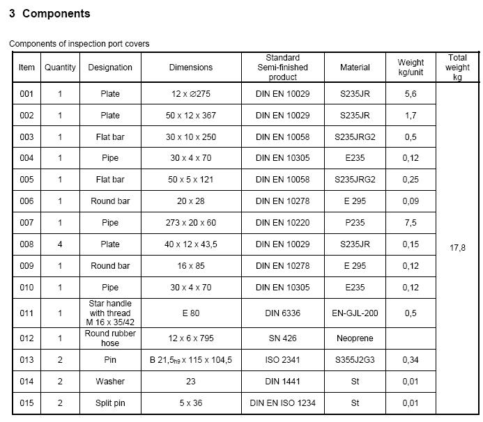

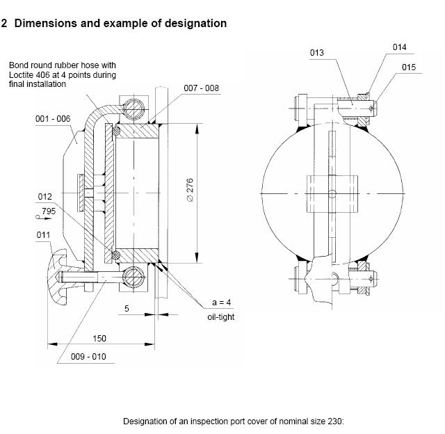

国内有一种常压快开手孔(HG/T21533-2005),与其有点相似。其它形式的快开手孔论坛有很多,可选择代用。
  H: C* E/ i) x. ZHG/T 21529~21514-2005 手孔、人孔标准(很全的) http://www.3dportal.cn/discuz/images/attachicons/common.gif
