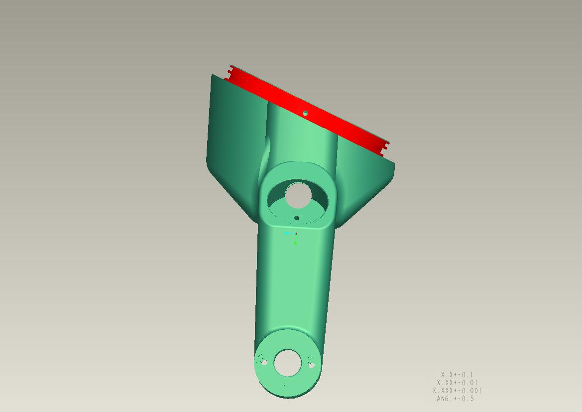

这个产品是美国的一个产品,现在加工图示红色部分,车端面及密封槽,请高手帮忙看一下车床夹具怎么做!十分感谢!有2D图( v2 C8 P# ]% q5 `9 p

楼主,你要给出尺寸啊.以及加工面与现有部分有什么要求.
8 L) ~; @) ~* S0 o大概分析下.做个偏心夹具,以内孔为加工基准,转移到夹具上.轴向就要看看该需要加工面与零件那部分有要求.5 Z" O" C2 [- f) [+ T" e8 ^% }
你给的东西不具体,所以没办法分析很精细.

发表于 2008-11-4 08:42:40 | 显示全部楼层 来自: 中国北京
因为没有具体尺寸,从图上来看,以为可以以把手为定位及夹紧面,只是不知道你的精度。如果要求高,可以考虑,先在把手的面上加工出工艺基准面来。
发表于 2008-11-20 11:49:51 | 显示全部楼层 来自: 中国山东青岛
lz工装需根据具体的情况定有各种方式可以用的但你的图是三维的而且不是太详细可不可以发一份平面图最好有仰视图这样可以考虑用心轴装卡可以保证同轴度

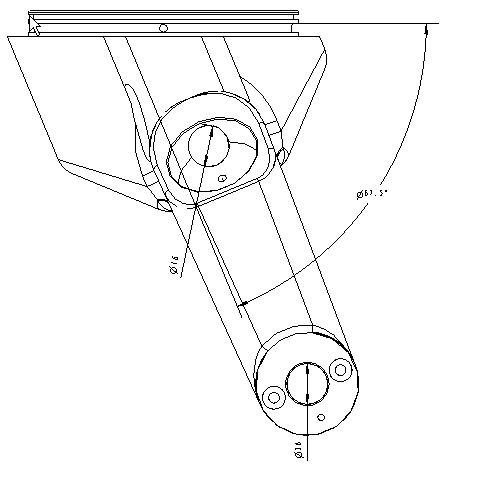

发表于 2008-11-20 19:34:01 | 显示全部楼层 来自: 中国吉林吉林市
好象可以以下面的两孔定位 辅以夹紧装置
发表于 2008-11-20 19:50:45 | 显示全部楼层 来自: 中国山东烟台
好像可以做一个倾斜夹具,测量一下角度,以中部和下部孔定位。
发表于 2008-11-20 21:25:42 | 显示全部楼层 来自: 中国浙江台州
以两个φ16孔定位

发表于 2008-11-22 17:33:10 | 显示全部楼层 来自: 中国吉林吉林市
花盘角铁以16孔定位 来加工 应该没有问题
发表于 2008-11-22 20:51:48 | 显示全部楼层 来自: 中国江苏扬州
两个φ16孔定位,夹具体上加平衡块。

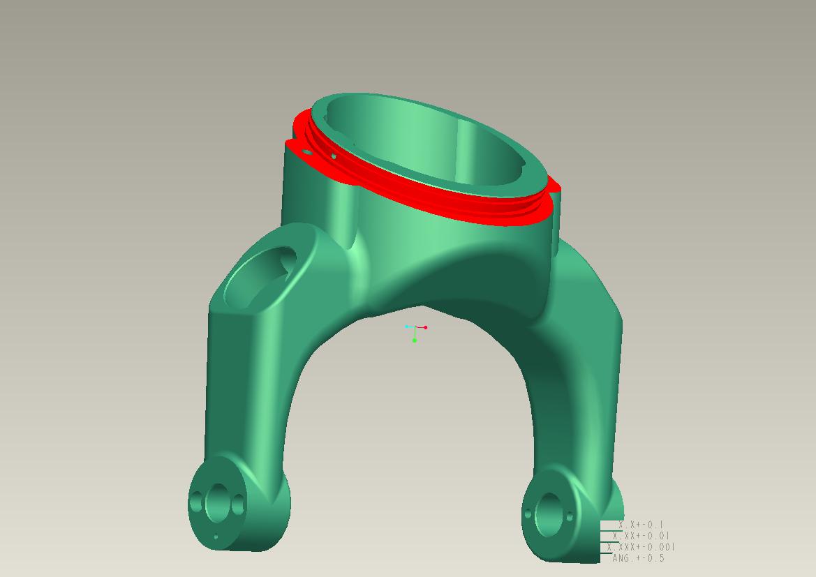

发表于 2008-11-23 17:47:11 | 显示全部楼层 来自: 中国上海
这个零件红色那部份应该是不能加工的,请楼主采用粉未冶金的工艺加工。
发表于 2008-11-24 10:39:10 | 显示全部楼层 来自: 中国重庆
同意10楼的说法。
发表于 2008-11-24 19:12:48 | 显示全部楼层 来自: 中国重庆
用插口φ16孔加外形定位,应该可以加工!
+ S0 m9 t; R2 {4 J" s* L如对强度要求不高的话,可考虑用粉冶件。
发表于 2008-11-24 21:20:18 | 显示全部楼层 来自: 中国广东广州
还是用心轴装夹方便点.
 楼主| 发表于 2008-11-25 20:09:44 | 显示全部楼层 来自: 中国广东深圳
这个产品的夹具我是用的花盘角铁来做的,不过我是以产品外形定位的。φ16的两个孔在毛坯上是没有的,要后面机加的!我想第一道工序先做车床,车端面的密封槽,下一道工序上CNC四轴一次将所的孔位加工出来!PRO/E文件的三维图!毛坯是铝合金压铸件!
