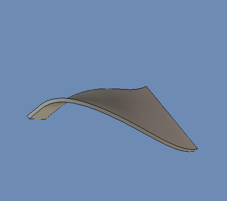

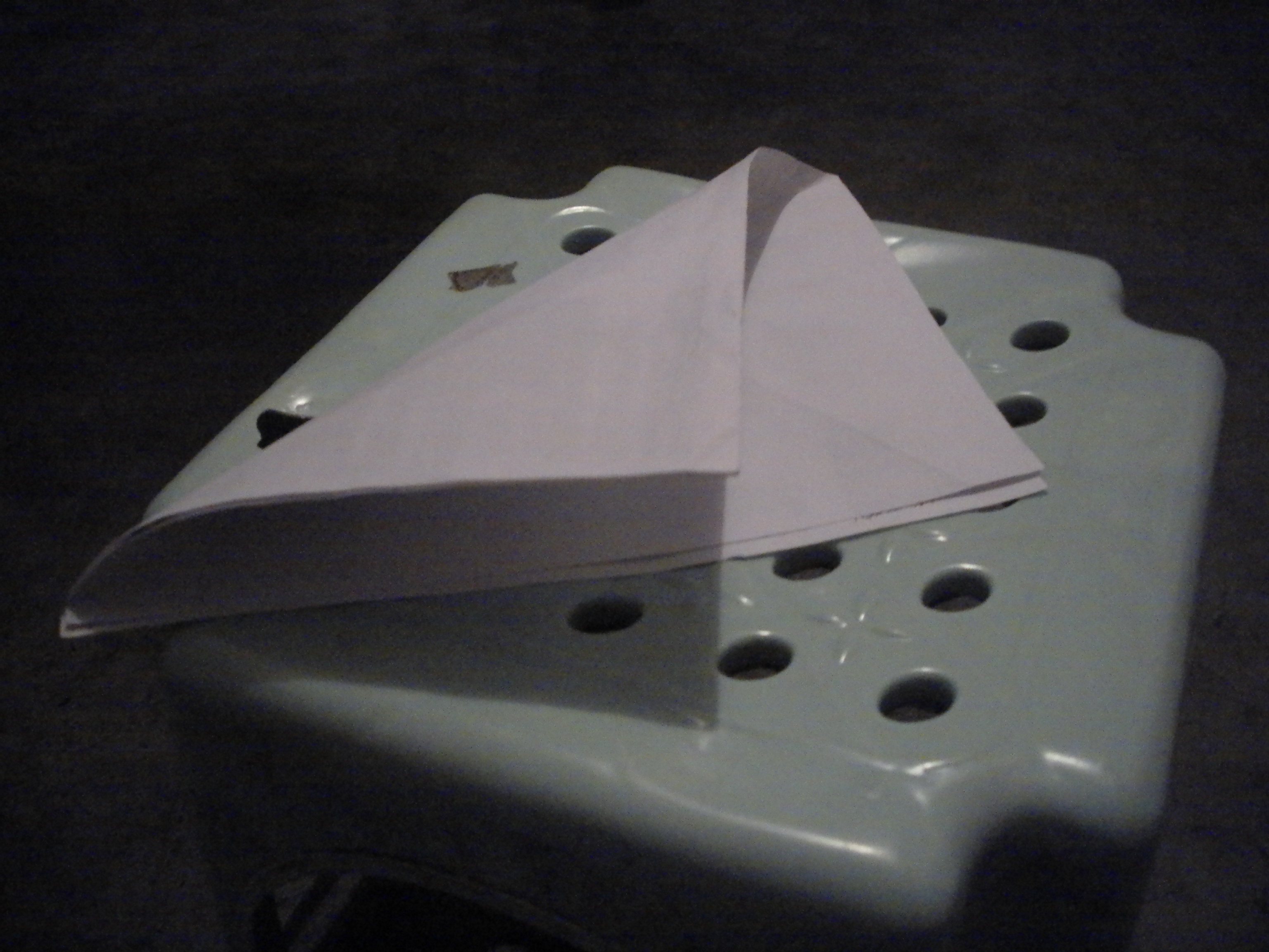

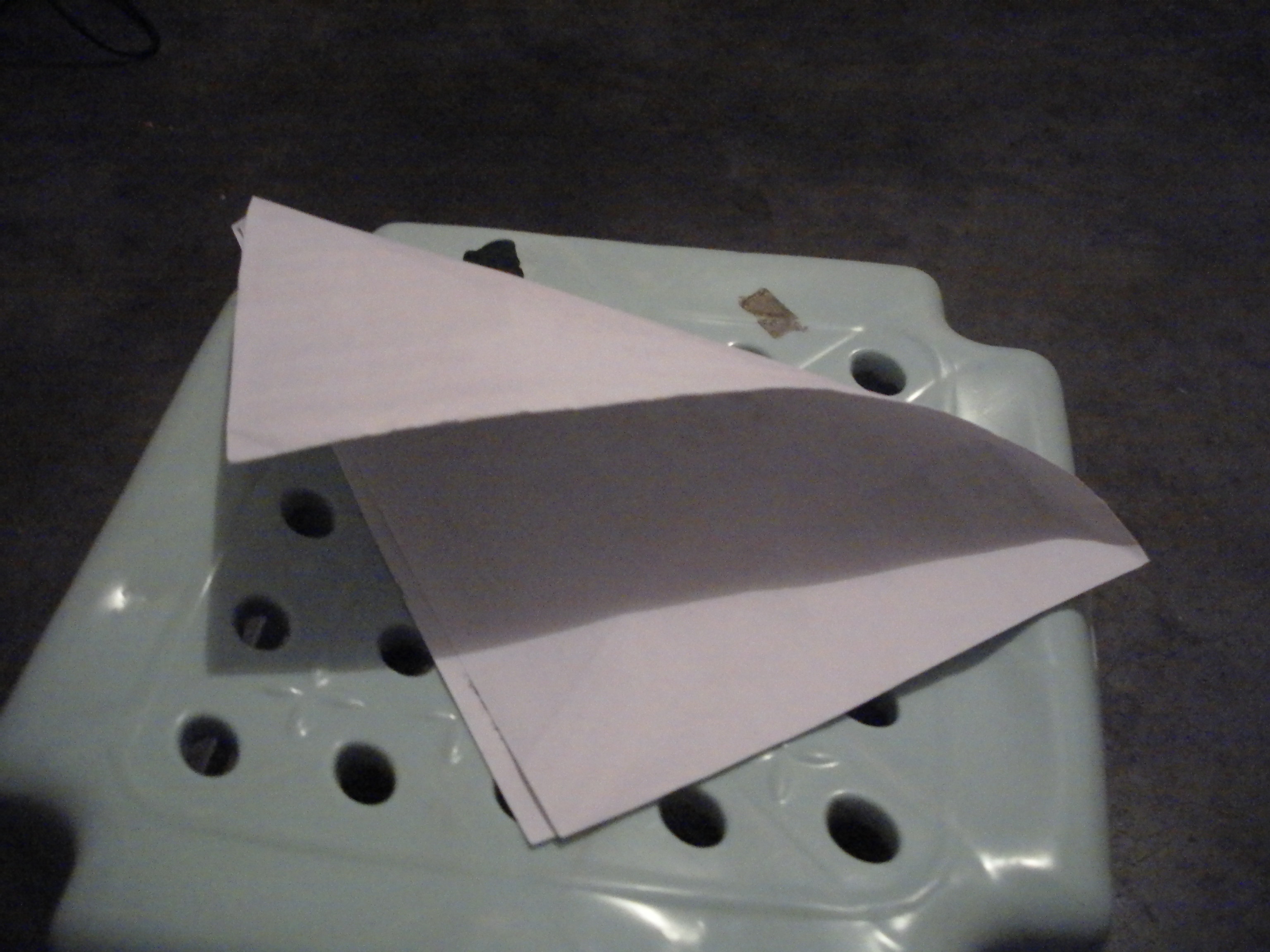

一张长方型的铁板,以对角线折叠,但不是直角,两个面平行!(如图片效果)三维如何做???请高手进门指导!谢谢1 h" V6 n* U4 o3 G. f: N' b
尺寸角度暂时先任意,但要满足以上要求!版主 和高人请出手。。。。
效果如图片
效果如图片
效果如图片1
效果如图片1

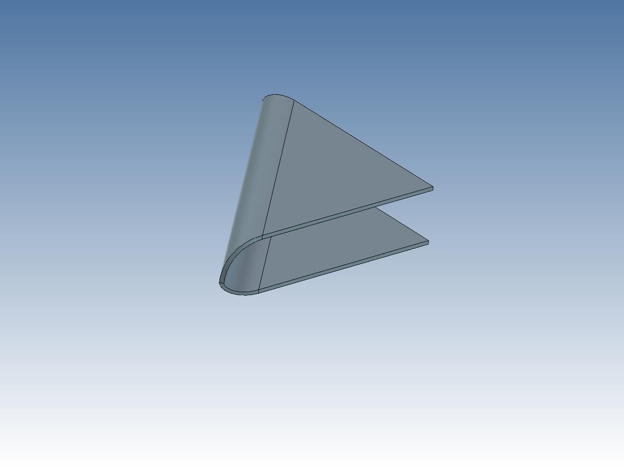

发表于 2008-11-4 11:51:57 | 显示全部楼层 来自: 中国河北唐山
应该是这样的。
设计1.rar
133.68 KB, 下载次数: 3
原文件
 楼主| 发表于 2008-11-4 15:45:24 | 显示全部楼层 来自: 中国上海
楼上做的有点意思,但思路错了!从下到上是一个有渐变的由低到高再到平行于地面的曲线,(并不是两个平行面中间一个圆弧角)不过总体有点像!
 楼主| 发表于 2008-11-4 15:48:03 | 显示全部楼层 来自: 中国上海
学习
曲面是可以单独做的,但是组合在一起,长方形的材料和上线两部分如何设计?

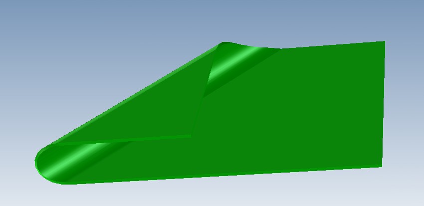

发表于 2008-11-5 08:39:52 | 显示全部楼层 来自: 中国浙江宁波
回复 7# 狗熊 的帖子
大家可能不知道你的图形要求是什么样的,你应该附一张两维图让大家看看,我做了一个不知是不是你想要的结果。另外可以看看小贾师傅的钣金制作的风车教程或许对你有帮助。
! E2 P6 H2 N  }7 R/ p- p' }0 |http://www.3dportal.cn/discuz/vi ... 8782&extra=page%3D1
 楼主| 发表于 2008-11-5 08:55:50 | 显示全部楼层 来自: 中国上海
学习
正因为二维不知道如何表现出来,才想画三维的!楼上冬虫夏草先生很厉害!画的很有意思了!我会看风车视频的!
: N& r  ?$ x1 [( h8 h+ H! M0 H我的东西是一个食品机器的一个部件,我们平时吃的三层夹心蛋卷,怎样折叠的,就是通过这样一个从少边进去,之后按照折边就折叠了!

 楼主| 发表于 2008-11-5 09:39:13 | 显示全部楼层 来自: 中国上海
学习
版主风筝的视频我看了,可中间那个曲线裁剪怎么做的啊!请版主指导一下。
