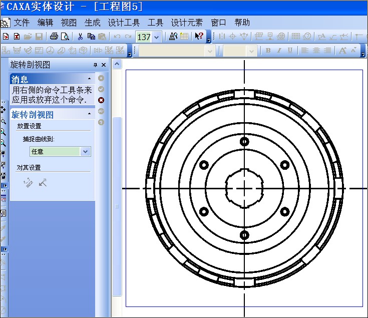

在实体设计里画了一个零件,转到工程图环境希望做出零件的旋转剖视图,可是选“旋转剖视图”后(如附图)不知道如何选择剖视曲线,请知道的朋友指教一下。) b: ^2 [  q7 Q# J
发表于 2008-11-3 23:46:50 | 显示全部楼层 来自: 中国四川乐山
这个简单~ 直接用直线画出你要旋转抛的角度~然后点确定OK了

发表于 2008-11-4 09:20:23 | 显示全部楼层 来自: 中国浙江宁波
回复 3# sxlfr 的帖子
看看这个就知道了:
9 v+ H) @9 V5 \: X2 p1 @http://www.3dportal.cn/discuz/vi ... &extra=page%3D5

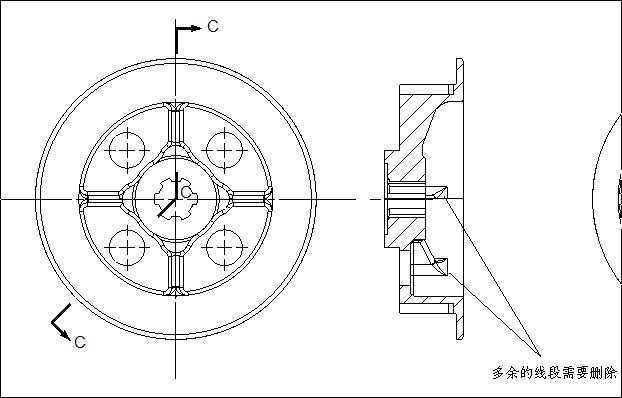

感谢冬虫版主的视频教程。还是视频教程好,看着视频教程学的快。" g6 b& O9 ^; m: ?& V* ?2 Y! C
再请问,如何做剖面图,或在工程图上修改图线(如裁剪、删除多余的线段)。  d, u$ p& u' {5 z* d

发表于 2008-11-4 18:16:52 | 显示全部楼层 来自: 中国浙江宁波
回复 5# sxlfr 的帖子
目前实体工程图中生成的图线是不能编辑的,要想对试图进行编辑最好还是导入到图版中进行,既快又省事。

7 @8 ~6 n; E/ r% d( {. Z. k0 @* H老兄:我一直也是导入到图版中去的。一直期待实体的工程图能像图版一样好用

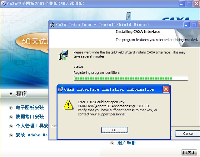

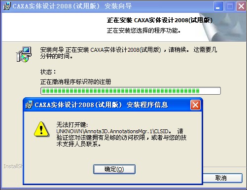

 楼主| 发表于 2008-11-5 14:18:23 | 显示全部楼层 来自: 中国山西临汾
回复冬虫版主,我将电子图板2007和实体设计2007全都卸载,清理了注册表然后重新安装。安装电子图板2007后接着安装数据接口,可是快到结束时提示错误(如附图1)。又试着安装实体设计2008,也是到快结束时提示(如附图2)。只好安装实体设计2007,正常安装了,可数据接口还是不能用。请问这是怎么回事?

发表于 2008-11-5 14:49:05 | 显示全部楼层 来自: 中国浙江宁波
问题是你想实现那些功能非要安装数据接口,图版的数据接口我是不安装的。如果单单思想在图版中导入实体零件,那个接口不安装同样可以导入。造成无法安装的原因还是在系统中残留有老板本的一些信息。最简单的办法就是重新安装操作系统,以全新的系统来安装,一切都可以解决了。(用ghost 安装一个操作系统就几分中到十几分钟的事)

发表于 2008-11-5 17:01:31 | 显示全部楼层 来自: 中国山东泰安
13楼的兄弟,可以在注册表里搜索CLSID,把所有的这个都删掉就可以安装了.
