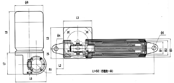

空间太小,需要多级(2~3节)电动推杆或蜗轮升降机亲问有多级的吗
发表于 2008-11-4 08:48:44 | 显示全部楼层 来自: 中国山西太原
电动推杆有多级的,2级、3级都有。电机带动蜗杆旋转,蜗轮带动梯形丝杆作直线升降运动,升降机构可以设计成多级的,可用电动或电液动多级推杆,结构紧凑,成本低。

谢谢你,请问这种产品哪里有?我咨询了一家公司,行程不够,载荷也小。我需要最小尺寸750,最大行程2500,载荷3吨。
