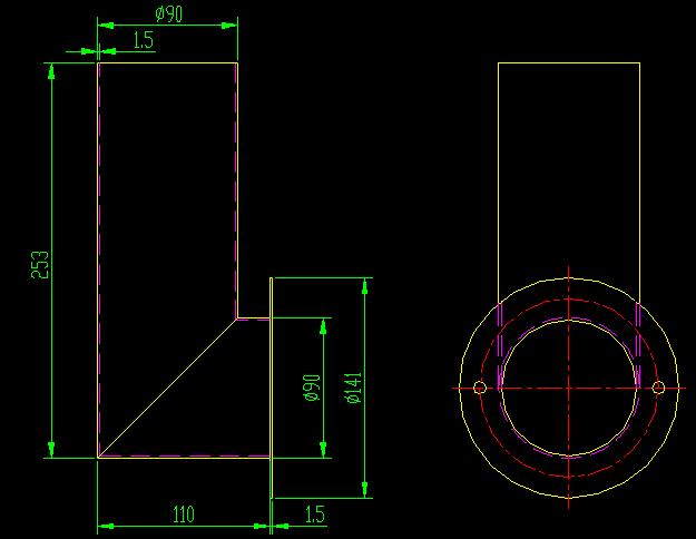

零件如上图,是两个外径90,壁厚1.5的冷板圆筒焊接,现在想要做个自动焊接的工装来取代人工焊接,右边的那个法兰好解决的,主要问题就是45度角的截面,怎样才能使焊枪走出一个椭圆呢?还要保证结合面结合好,焊接时变形小5 f6 y( H* ]5 |7 i: ~& j

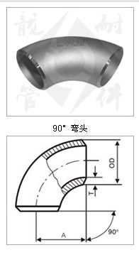

改用90度弯头呢,焊接要求就简单了;DN80管外径在88.9MM左右,可以考虑一下。, t) t  a! P8 O2 o8 n. P

这个产品是老美的,我们无权更改他们的设计啊~~~) P; I  G1 [3 b+ x: |

请问楼主:现在用什么方法焊接?电弧焊、二氧焊、氩弧焊?
发表于 2008-11-5 10:54:08 | 显示全部楼层 来自: 中国浙江宁波
二轴控制系统加步进电机滚珠丝杠,或靠模。

发表于 2008-11-5 17:58:43 | 显示全部楼层 来自: 中国山东青岛
批量不是太大,半自动还是比较简单。点固后用机械带动使焊缝在垂直面缓慢转动,人工焊接。

发表于 2008-11-6 11:28:46 | 显示全部楼层 来自: 中国山东青岛
可以作一个和焊缝椭圆同样的凸轮来带动焊枪作上下运动。
发表于 2008-11-6 11:51:56 | 显示全部楼层 来自: 中国北京
能不能做一个跟斜面圆互补的凸轮然后让工件转起来,焊枪不动

发表于 2008-11-6 19:20:01 | 显示全部楼层 来自: 中国山东青岛
在工件上的法兰和传动轴的法兰之间用一个过渡件连接,使传动轴和焊缝椭圆旋转同心。传动轴上装凸轮盘,凸轮盘和焊缝椭圆相同。凸轮盘上带动一个一端是滚子的推杆。推杆上装焊枪上下运动。6 w  f( d9 W/ k9 P
不一定成,供参考。还有引弧,熄弧等问题没考虑。
