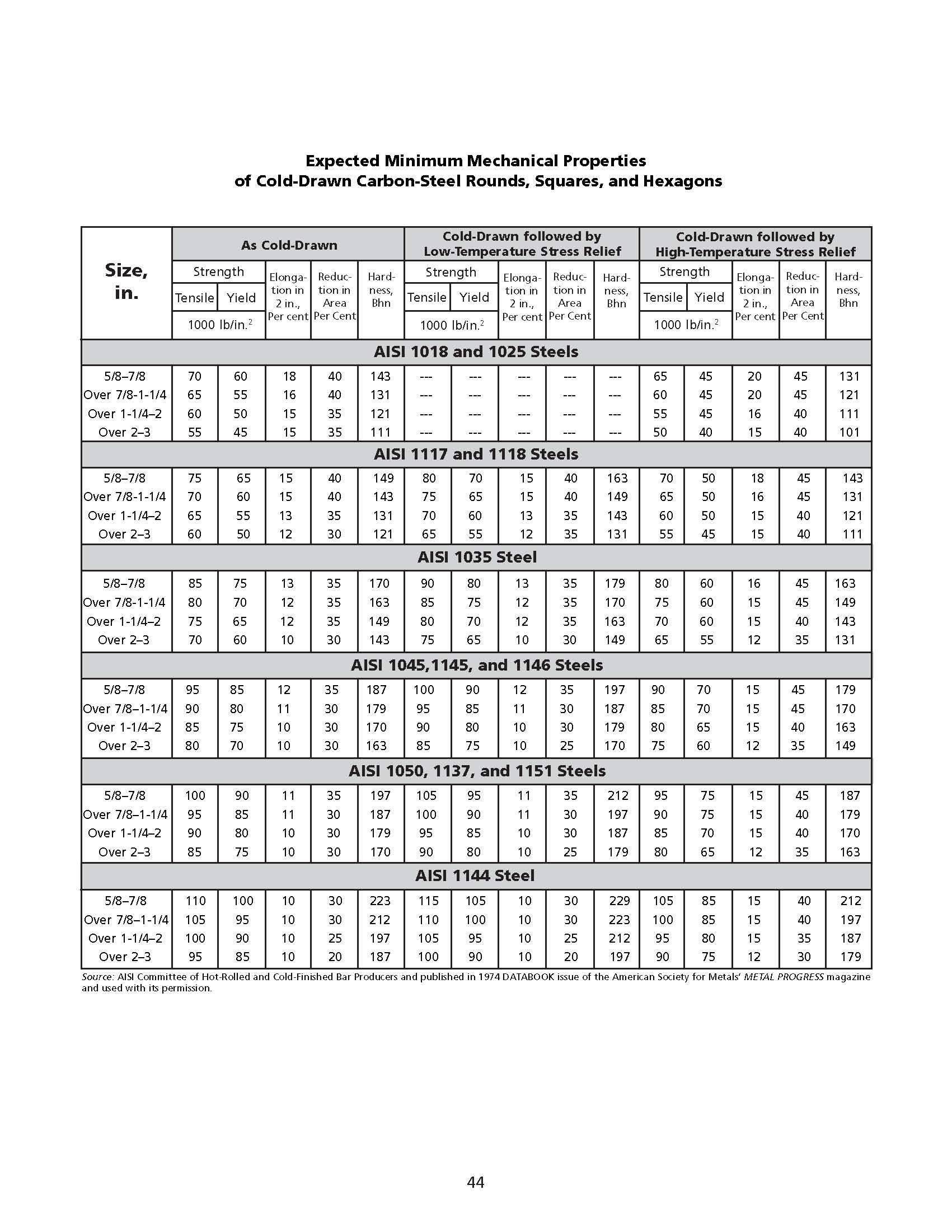

SAE1018原材料的机械性能
0 J, R' b" c: o4 N" _7 X3 j比如抗拉强度之类的是多少?! j5 y: A7 O: j- V" k# c5 K
还有,这些性能可以在哪个标准里面查到?2 v: R$ Q( j" Y2 y

发表于 2008-11-8 16:39:19 | 显示全部楼层 来自: 中国浙江宁波
SAE1018没有机械性能规定,与我国的20钢相近。

 楼主| 发表于 2008-11-10 12:42:13 | 显示全部楼层 来自: 中国上海
楼上的,如果没有机械性能
: \" N+ a9 f/ s# k" x$ U那买材料的时候难道就给一个化学成分,还有硬度?
发表于 2009-2-11 19:01:28 | 显示全部楼层 来自: 中国辽宁鞍山
发表于 2009-2-12 12:42:57 | 显示全部楼层 来自: 中国浙江宁波
按中国的20#对应查相应的资料。
