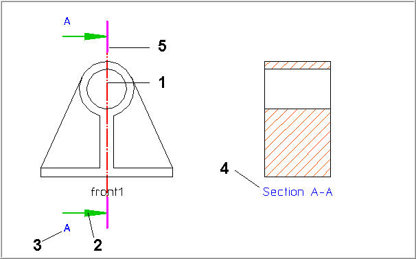

如下图,先了解,剖切线定义由5部分组成.
发表于 2008-11-4 14:55:25 | 显示全部楼层 来自: 中国广东深圳
1,Section line geometry  一就是上图中点画线,
- a& W' R6 z/ D2,Section line leader  二就是上图的绿色箭头
* q% N, L( V# H( g1 x& Y0 `3,Section line label  三就是上图的A,剖切线标示- p/ v6 M  M# ]. i. F
4,Section view label  四就是剖切视图标示 (SECTION A-A)
6 \( T# y+ R5 ^( b9 |7 U5,Section line segment 五就是如上图中比较粗的剖切线段,包括你说的转弯的地方.
# h- z  q! n. z2 I) Q0 {: u+ i2 _, s+ y% s8 w! F6 P* j
这些都是默认设定好的,按照你系统设定,而不是通过单纯的几何修改.
, n2 U! d# m) H1 p  ^. e一般一个公司都使用一个标准.

发表于 2008-11-4 15:03:11 | 显示全部楼层 来自: 中国广东深圳
你如果要修改,当然这个是针对整个的设定,而不是单个的剖切视图.
4 Q+ I! |6 K0 T9 ]/ Z. A需要到其客制化文件中修改,其路径一般为7 E2 t8 a# @: z1 b/ M
C:\Program Files\CoCreate\OneSpace Modeling 2006\personality\sd_customize\ANNOTATION
" R+ q. e3 D1 {6 U  S4 g6 y  J里面有个文件 am_customize,你用写字板打开,修改.在里面你可以搜寻 SECTION,, [+ N' g2 s0 }' r. N% \& b
就能够找到相关的设定,然后去修改.  A% D2 @9 S! p0 h, G8 O2 Y, L5 l
& D6 D" }/ H& z- H( `当然,友情说明:不要乱修改,后果很严重,作好备份.
  N2 i6 ?( D4 f% p6 z- w& N+ j! \/ O. U. B2 C; R
当然2007以上版本,就不用这样麻烦了.
