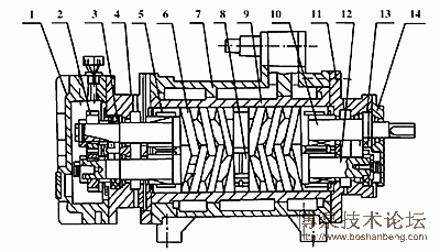

[求助] 再求螺杆泵原理图
发表于 2008-11-4 10:17:41 | 显示全部楼层 |阅读模式 来自: 中国安徽马鞍山
请哪位专家传个螺杆泵工作的仿真图或工作原理图,多谢!涕零!

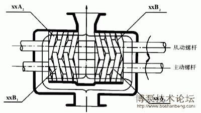

单螺杆泵属推进式容积泵,主要部件是转子和定子,转子是一个大导程大齿高和较小螺旋内经的螺杆(转子)定子是与之相配的双头螺线和螺套,这样在转子和定子间形成了储存介质的空间,当转子在定子内运转时,介质沿轴向由吸入端向排出运动。, d. D+ \* e( r/ \9 T4 P
双螺杆、三螺杆泵,其中一个主动转子,带动其余转子转动。转子与壳体构成型腔内可充满液体,当液体从转子的一端吸入后,就会像螺母一样被推向另一端排出。还有一种(下图)两根轴上各有左右旋螺杆一段,这样实际有四个螺杆,液体从中间进入四个螺杆,螺杆转动使液体被推向两端,由通道至出口排出。

 楼主| 发表于 2008-11-5 16:41:46 | 显示全部楼层 来自: 中国安徽马鞍山
首先多谢galyns大侠,能在详细点就更好了
