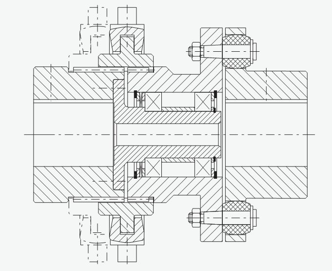

介绍:该联轴器左段为普通的弹性联轴器;右段为内外齿滑移式联轴器,行程500,内齿齿宽为575,M=8,Z=33,分两段加工,不知道有谁能做?

发表于 2008-11-6 13:07:04 | 显示全部楼层 来自: 中国北京
见图!
没有想不到,只有做不到!弹性联轴器部分可以换成其他结构,如梅花的、柱销的或齿轮的。

发表于 2008-11-7 12:23:28 | 显示全部楼层 来自: 中国北京
原帖由 WANGF 于 2008-11-7 09:03 发表 http://www.3dportal.cn/discuz/images/common/back.gif, P  U3 u! |7 `+ @: f" y$ F+ B0 h+ k' N
3 S, a: J* a8 D0 `# q$ _' j
别人右段为内外齿滑移式联轴器,不是要离合器。且是滑移式联轴器,就是好伸缩的
8 ?6 q$ L! P2 {) p( _8 X; g$ O" v8 s9 ^6 K3 u
把下面这个图的联轴器左侧法兰打孔,将装好弹性体的销子拧紧在孔中,然后在与上图的右边带孔的法兰装配到一起就行了。:lol:

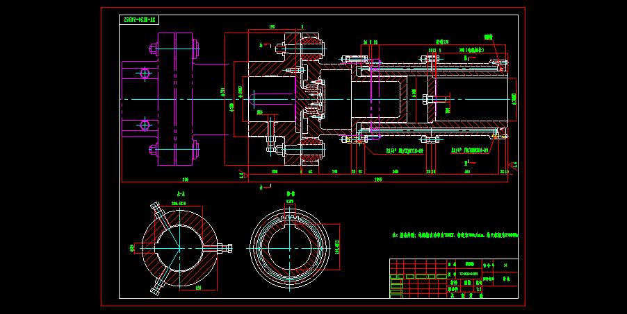

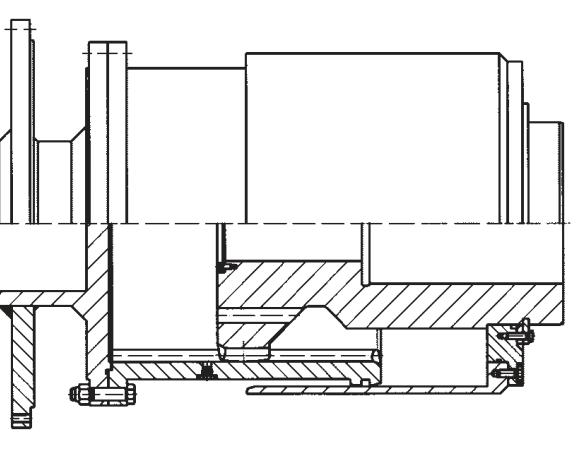

发表于 2008-11-7 14:22:11 | 显示全部楼层 来自: 中国上海
感谢楼上各位XD回复。该联轴器连接735kW电机和φ2450的铣刀盘,铣削厚650-350mm铝铸锭表面,铸锭铣后表面Ra1.6。
3 Z0 v8 B. C# E2 l6 {, m   问题在于齿套部分的加工,只有1件,一般工厂不愿做。% J5 z! l6 A/ x) ^8 s5 P/ J& L
   我们初步方案是38CrMoAl或42CrMo调质处理后,插齿或线切割成形后,再氮化处理。没有此类零件的加工经验,不知道齿套精度和齿面粗糙度能不能达到?
发表于 2008-11-7 14:29:49 | 显示全部楼层 来自: 中国上海
联轴器结构图
参与人数 1三维币 +4 收起 理由
虎强 + 4 技术讨论

发表于 2008-11-9 20:34:00 | 显示全部楼层 来自: 中国湖南衡阳
其实如果楼主仅用弹性体来进行减振的话,wave.xu的图纸可以参考的。如果弹性联轴器部分参与轴向径向补偿的话,还需再考虑。呵呵!
