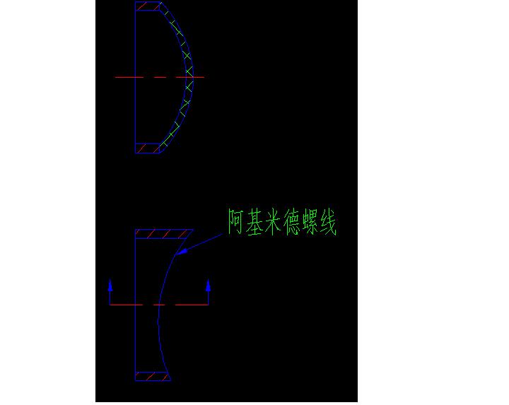

一圆筒,用阿基米德螺线旋转切除,所形成的面的面积,如何计算?(绿色网格部分面积如何求?)

 楼主| 发表于 2008-11-4 11:59:57 | 显示全部楼层 来自: 中国四川成都
就是一圆柱筒被阿基米德螺线切割形成的曲环面面积如何计算?
发表于 2008-11-4 12:21:50 | 显示全部楼层 来自: 中国江苏苏州
用CAD里面积查询命令就可以
发表于 2008-11-4 12:57:36 | 显示全部楼层 来自: 中国广东江门
首先用pedit将所需线段转化为多线段,注意要使所查询面积部分是封闭区域,然后用area命令查询面积即可。步骤如下:/ a% X4 v( V0 X6 p4 b' {" l* v4 x
命令: pedit0 b0 c2 E' ^, D; K3 ?4 H
选择多段线或 [多条(M)]: 选择多段线或 [多条(M)]:
/ e# v) x. `/ |2 n  h8 \% U选定的对象不是多段线& r1 I6 d+ X! t7 a5 |2 M' D
是否将其转换为多段线? <Y> y4 M2 J9 H9 j: X( L( i
输入选项 [闭合(C)/合并(J)/宽度(W)/编辑顶点(E)/拟合(F)/样条曲线(S)/非曲线化(D)/线型生成(L)/放弃(U)]: j4 b1 l! u/ g. k# s$ e
选择对象: 找到 1 个
& I% X( e8 q8 W& g$ ?9 _4 g$ c选择对象: 找到 1 个,总计 2 个
' ~9 F  g9 |( v选择对象:" L4 M( d3 j8 j: }0 n& _
1 条线段已添加到多段线1 ?, W7 e9 b6 u  U9 I8 o: x- d
输入选项 [打开(O)/合并(J)/宽度(W)/编辑顶点(E)/拟合(F)/样条曲线(S)/非曲线化(D)/线型生成(L)/放弃(U)]: *取消*
1 e. a. P0 b# ]8 t7 G, N! s& {命令: area
( }2 o. A+ W+ S: M8 J+ G指定第一个角点或 [对象(O)/加(A)/减(S)]: o
7 x* `% ]( z4 D& Y2 Q+ T选择对象:
 楼主| 发表于 2008-11-4 15:27:16 | 显示全部楼层 来自: 中国四川成都
回复 5# whoeric 的帖子
我要的是准确的公式,不要用软件来求,用软件的话,我知道CAD可以,SW也可以!我在写论文的时候也那样吗?
发表于 2008-11-7 13:08:31 | 显示全部楼层 来自: 中国黑龙江哈尔滨
应该是用高等数学的定积分中的多重积分来求吧?好久没学高数了,具体公式我记不清了。但是多重积分求曲面面积应该是没有问题的。楼主可以参考高数知识来计算一下。
发表于 2008-11-7 13:20:25 | 显示全部楼层 来自: 中国河南商丘
是的,得用微积分才能做。
发表于 2008-11-7 15:13:11 | 显示全部楼层 来自: 中国广东东莞
问题太复杂。如果楼主是做研究的,那么可以将这个问题做深入的分析研究,以完成你的论文。如果是使用的话,那就用软件来岂不是又快又好。
发表于 2008-11-11 08:48:09 | 显示全部楼层 来自: 中国安徽合肥
最方便的就是选通过边界形成所要求解面积相同的整个对象,再求面积AREA时输入O,选中即可。这种面积我经常计算。

发表于 2008-11-14 08:28:35 | 显示全部楼层 来自: 中国浙江宁波
把相连的线做成一个面域,按CTRL+1 特性里面应该有的吧, 不知道这样能不能求出你所要的面积
发表于 2008-11-14 08:39:45 | 显示全部楼层 来自: 中国辽宁营口
回复 6# bf5209 的帖子
恕我孤陋寡闻,据我所知,阿基米德螺线的长度是没有办法精确计算的,在此基础上精确计算你题目中的面积恐怕就更无从谈起了.
