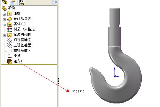

怎么将输入转换成SW可编剧文件

那是没办法转换的吧!!!

楼主的图不是用SolidWorks画的! S8 k( y7 s! y  ~6 Z# b& @, w
在用SolidWorks打开的时候输入诊断的时候应该有三个选项的,哪3个选项我倒是忘了,第2个应该是输入特征,楼主试一下,不要是第一个就是第二个可以把各个特征都可以显示出来的!

文件格式的问题! t0 v( p( N2 E. k6 C5 W. D6 ~
右击修复一下就可以

那个是转档的,SW不好直接编辑的.
