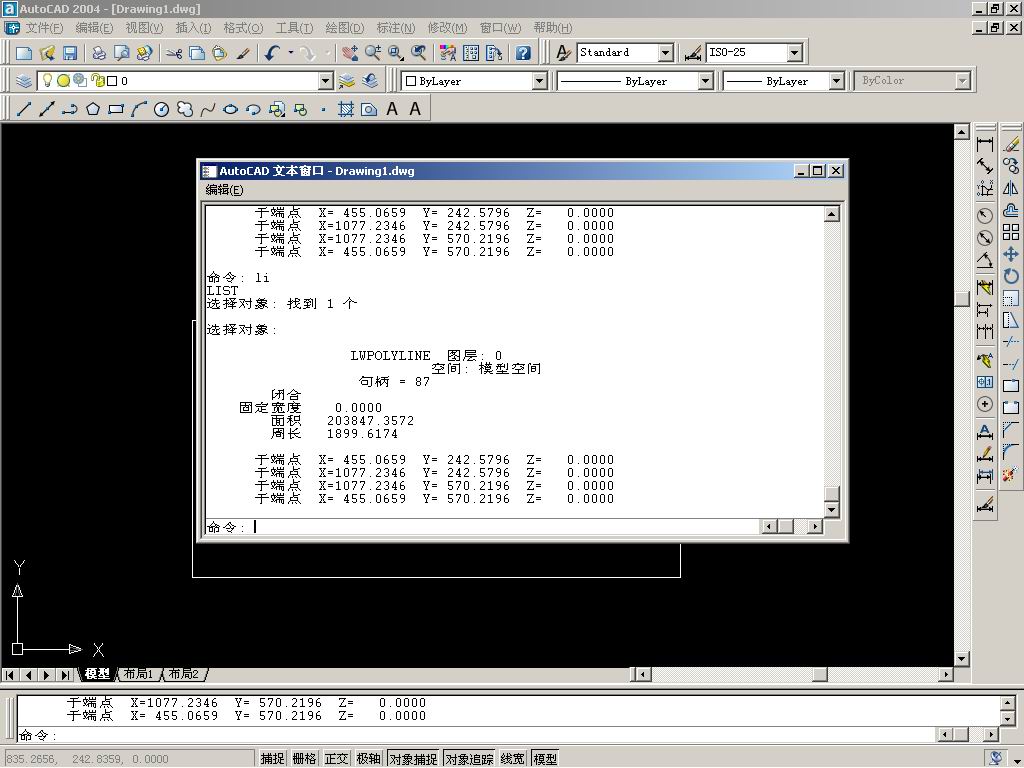

发表于 2008-11-4 12:21:58 | 显示全部楼层 来自: 中国山东烟台
xxxxxxxxx.jpg 先用面域命令,让矩形形成一个面域!~
2 [$ ^" K. t) k6 I3 X5 J) p然后用 LIST 命令 就会出现矩形的数据列表 !  C! z. u$ {# B2 H: T
然后将 X   Y 坐标分别相减(X-X   Y-Y)

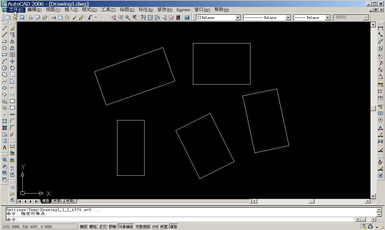

 楼主| 发表于 2008-11-4 21:46:37 | 显示全部楼层 来自: 中国湖北武汉
如图所示,我想快速方便的获取这5个矩形的长和宽,而不用标注后再一个一个的抄下来。如果能非常方便的提取长和宽,存放到excel里去,对于想要其面积计算式的人来说,是福音啊!!!
