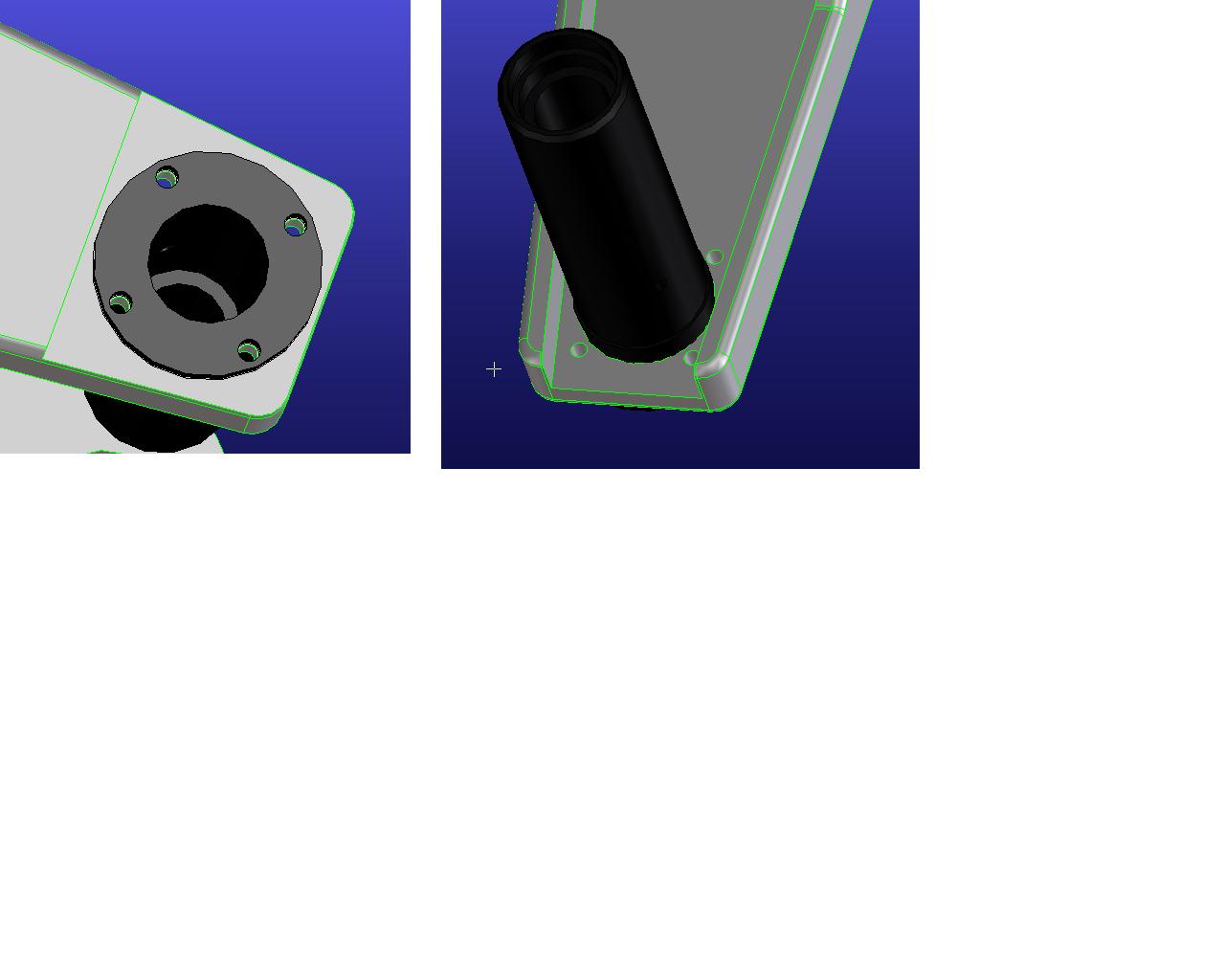

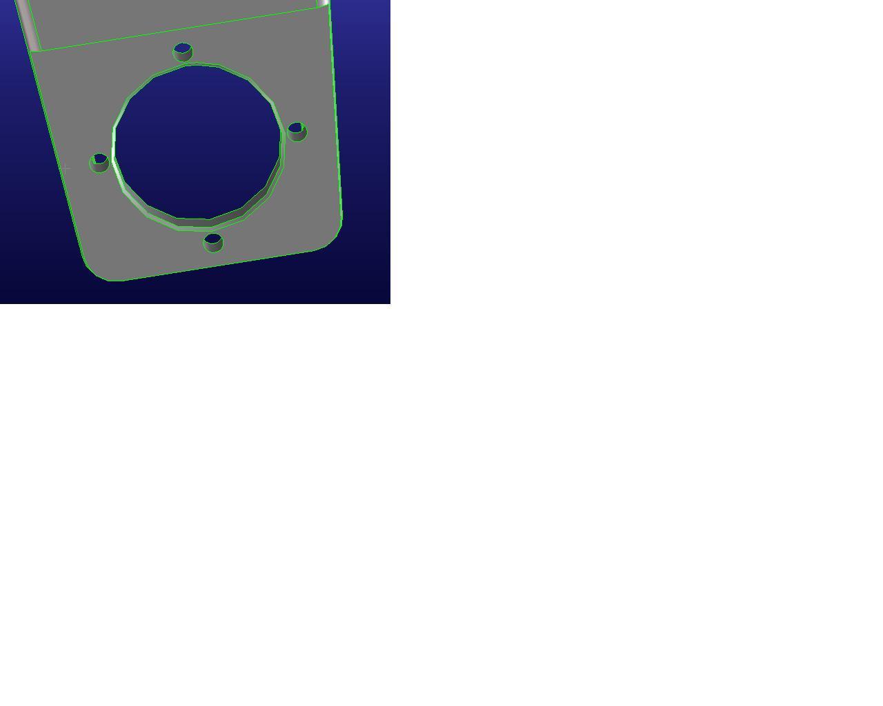

图中的大孔孔径为25mm,四周4个是M3的螺纹孔,现在图上所示的4个螺纹孔壁与25的大孔孔壁间的距离只有0.75mm,不知道这样的加工方案能不能顺利加工出来?

如果装配要求必须这样,也是可以的。因为螺纹最大尺寸距中间孔壁还有0.75mm,过了这个最近点厚度是逐渐增大的。在攻丝后,中间孔壁与螺孔最近处有可能稍有鼓起,用刮刀修刮一下就可以了。

* d6 T9 M$ w. r7 @! Y6 \. `不过我中间的孔的精度比较高上公差为+0.03,下公差为+0.01,不知道这样的精度加工后会不会能符合公差的要求啊?

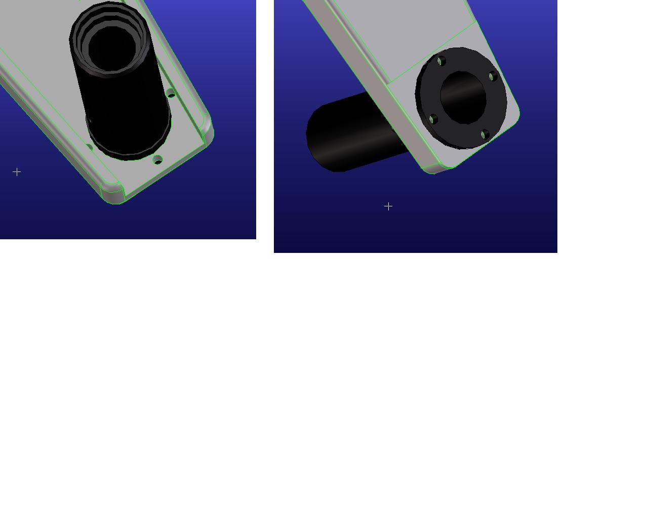

从你的后面的三维图来看
( K: d+ _; Y. j( D: ]- o很明显的四个孔的布置有问题啊转过30度看看

攻丝后若有点变形,只是四个点,用刮刀修刮一下就不会影响孔的精度。

你把孔的位置旋转45度行不行啊?

应该没有问题 $ p1 ~% }- p8 V- D6 m% t
先大孔 后螺纹  M3很小 攻过后能不能看得出来鼓都不一定

旋转45度是可以的!
