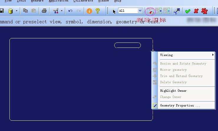

如下图,怎么样才能删除几何元素(该线是零件转工程图后自动生成的)。
+ \2 ?6 u) H8 h) |
3 @' o+ m6 o  q* \; g* h点选删除图标(此命令似乎只针对后期绘制的几何线、构造线、文字等),却不起作用
/ F" N  O7 \1 S, u! x- W9 ^  j也没有出现选择Calc的对话框, L* g  C5 E$ h, ], e
& h4 s  o3 Q5 s* Y! P' |- }右键点选该几何线,删除按钮居然灰显。4 j1 T( g/ l3 K/ E, m( ?5 Y
8 d5 q3 K9 ]' ~5 T2 C1 ^# L
貌似只能有隐藏的按钮才能该线暂时消失。

因为工程图的作用,就是反映3D的,和3D关联,所以这些线是必然存在的,不可能删除,
) f2 a5 i& r8 e! u如果你不要,只可能隐藏.

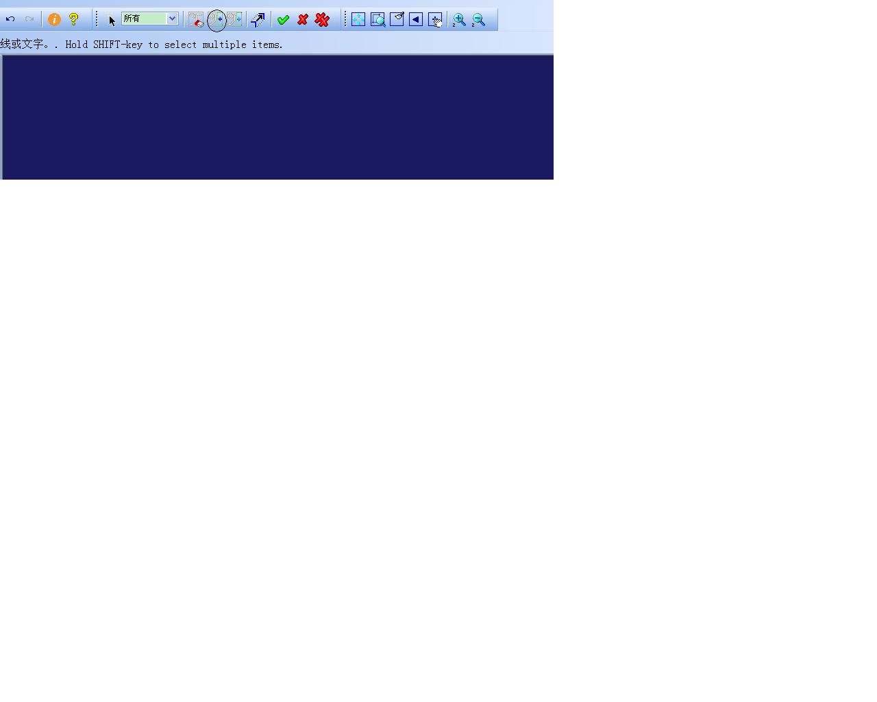

你应该点选你现在所用的“删除线段”右边的那个“隐藏线段”按键来进行线段隐藏即可!

原帖由 TEST-STEVEN 于 2008-11-4 14:36 发表 http://www.3dportal.cn/discuz/images/common/back.gif  w2 r# X3 t4 h% W7 j% ?
) V3 y' h3 R! o" |+ f0 d如果你不要,只可能隐藏.
6 }; p% h* Q: G; X5 `# v应当就是这个意思了!看来要修改图纸,也只能隐藏不需要的线条,然后再进行绘制Geo!
