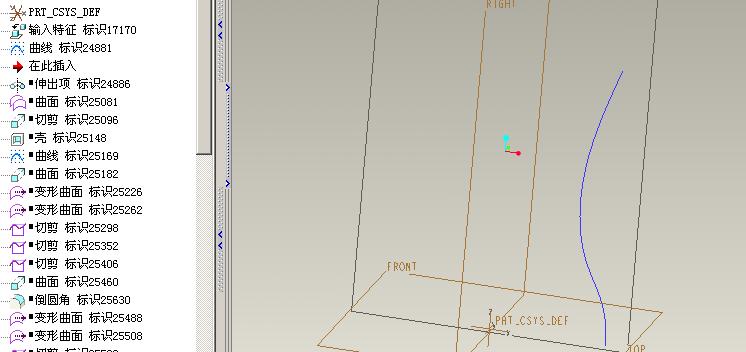

刚看到一个产品设计的模型树,它上面有一个命令,感觉很奇怪,它上面开始就是输入特征,我把插入挪到这个地方,他什么都没有,然后吧它的层都取消隐藏,他就出来一个完整的产品,但是在他保存的文件夹里没有这个零件,请知道的师傅解释一下,它是怎么做的,还有这个输入特征是怎么用的,谢谢! QQ截图未命名123.jpg

应该是由其他类型的文件直接修改来的吧
+ O1 N* G7 n$ P4 Y8 p比如你打开IGES,STP文件后都只有一个输入特征,
. {  z7 R/ h% `/ w! |, j如果是曲面文件,那隐藏了就什么都看不到了
 楼主| 发表于 2008-11-4 19:18:19 | 显示全部楼层 来自: 中国广东中山
你说的是它由其他的软件做的曲面再调到PROE里,那调如的原文件应该有吧?那如果修改怎么弄呢 ?谢谢了?
