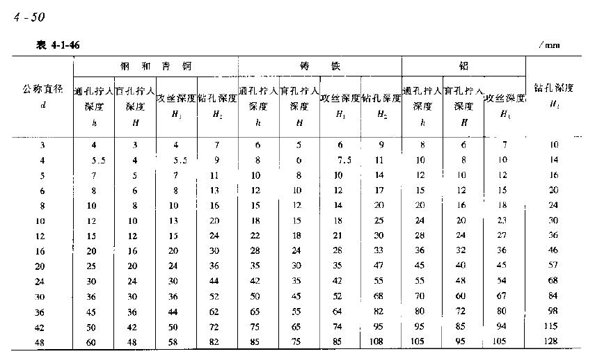

液压连接螺纹的强度计算和螺纹长度的计算
# `3 q8 v6 Y% h7 \2 i- y$ r0 \4 `% W4 l     查找螺纹强度计算的资料一般都是螺栓连接的计算,我想要一些关于用于管状件(中空)螺纹连接的计算,包括螺纹的外径、有效连接长度、螺距等参数选择的资料。  曾经参照过油缸底部连接螺纹的计算,但不知道什么原因螺纹计算强度时没有螺纹长度这一要素?

在螺栓计算中,由于螺纹的受弯剪面积远远大于螺杆受拉截面积,所以一般不计算螺纹的强度,只计算螺杆的受力面积。螺纹的规格最好选用标准螺纹,其尺寸都是现成的,用不着自己设计。螺纹的旋入长度参照下表。% R+ R* z5 E) U* r$ m' F8 U4 q. w
如果要计算螺纹强度,可参照如下计算方法:9 `5 I5 K& u  i/ Y2 v! g3 U/ |
# j' G, M/ B; B3 K, k) P. e
螺纹牙多发生剪切和弯曲破坏,如果将一圈螺纹沿螺纹大径处展开,则可看作宽度为πd的悬臂梁。假设每圈螺纹所承受的平均拉力为Q/u(Q为螺杆受的总拉力,u为螺纹圈数),并作用在以螺纹中径d2为直径的圆周上,则螺纹牙危险截面的剪切强度条件为 :
9 G; c( n* b* x. h1 i
4 ~1 b. @4 p& mτ=Q/(πdbu≤[τ]
2 L2 ]3 G1 ]3 V; N) [2 Sσb=6Ql/(πdb^2u)≤[σ]
% Y! }8 E3 _8 w8 D, E" V: Q0 v式中:b——螺纹牙根部的厚度, mm,对于矩形螺纹,b=0.5P对于梯形螺纹,b一0.65P,对于30o锯齿形螺纹,b=0.75P,P为螺纹螺距; l——弯曲力臂;l=(d-d2)/2; [τ]——螺母材料的许用切应力,MPa, [σb]——螺母材料的许用弯曲应力,MPa,7 I" n, h) S2 U3 F+ `, u9 y

首先非常感谢楼上兄弟的帮助,拧入长短的问题,我所接触的东西如直径24连接长度也只有八个左右(t-1.5)如果要核算其长度是不是通过螺牙的强度验算来确定。
发表于 2009-7-14 13:15:16 | 显示全部楼层 来自: 中国山东济南
这样简化是不是误差太大了,许多手册上写的都是第一圈螺纹承受载荷的一半(个人觉得也不太对),每圈螺纹不是都均匀受力的
