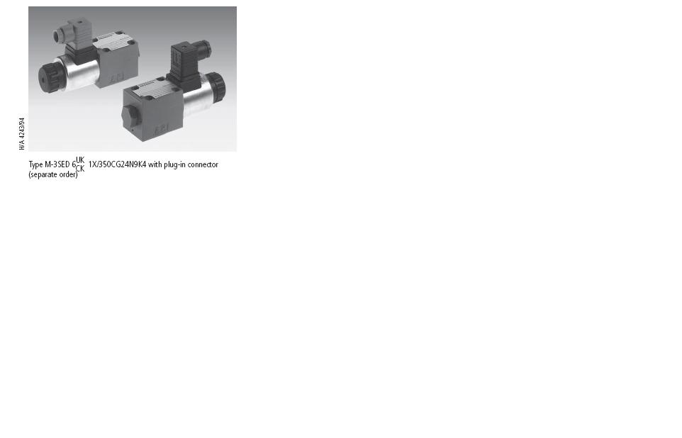

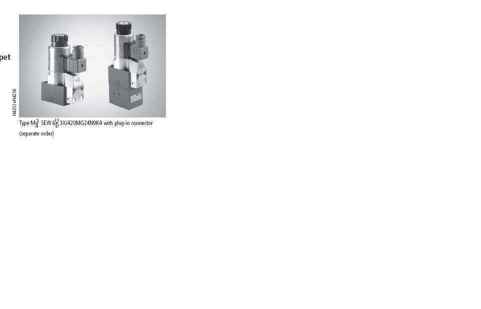

发表于 2008-11-4 22:34:15 | 显示全部楼层 来自: 中国上海
这是REXROTH公司SED和SEW两种座阀的照片。如果需要样本,REXROTH公司网站上就有。
