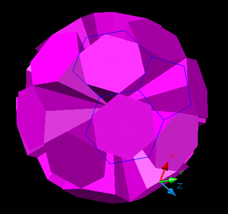

五边形和六边形的足球懂得画,这种足球怎么画呢?谁能介绍下做法。

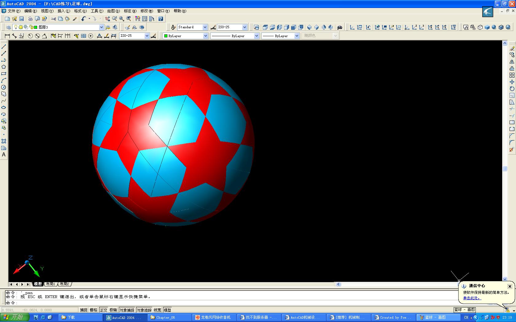

这只是六边形/五边形足球的一个变种,在六边形的基础上做它的内接小六边形,五边形就变成了五角星形,其它做法还和原来一样。

这里已发教程,可参考一下
6 f4 n; U8 B( \8 I+ Y/ Rhttp://www.3dportal.cn/discuz/vi ... &extra=page%3D1
