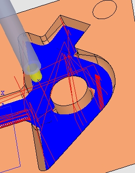

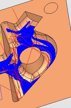

Cimatron E 加工里的(根据角度精铣)和传统加工里的(根据层)的不同效果。
 楼主| 发表于 2008-11-4 18:19:39 | 显示全部楼层 来自: 中国浙江宁波
根据角度精铣的效果
 楼主| 发表于 2008-11-4 18:20:46 | 显示全部楼层 来自: 中国浙江宁波
传统加工里的根据层的效果
 楼主| 发表于 2008-11-4 18:25:59 | 显示全部楼层 来自: 中国浙江宁波
为什么同样的轮廓和参数跟面,做出来的效果怎么不一样。就是说根据角度精铣为什么有些面不铣?有谁知道怎么回事。根据角度精铣和根据层这2个的原理有什么不一样?
发表于 2008-11-4 23:39:41 | 显示全部楼层 来自: 中国河北保定
根据角度   刀路轨迹里面分水平加工和垂直加工 且用限制角度设置水平区域和垂直区域
* k: V2 V, I3 m" Y2 _. g6 L根据层     刀路轨迹里面没有 只加工垂直区域   故作出的刀路轨迹不同
 楼主| 发表于 2008-11-5 09:31:00 | 显示全部楼层 来自: 中国浙江宁波
根据角度精铣 和 根据层 多有分水平加工和垂直加工 且用限制角度设置水平区域和垂直区域的
发表于 2008-11-5 11:24:58 | 显示全部楼层 来自: 中国安徽芜湖
根据角度精铣,跳刀少! :lol:
 楼主| 发表于 2008-11-6 10:28:00 | 显示全部楼层 来自: 中国浙江宁波
跳刀是少   但是怎么有些面没铣
发表于 2008-11-6 11:27:18 | 显示全部楼层 来自: 中国安徽芜湖
看看你的刀具,要不把图档发上来我看看!!
发表于 2008-11-6 12:32:31 | 显示全部楼层 来自: 中国江苏苏州
发表于 2008-11-6 20:02:18 | 显示全部楼层 来自: 中国广东佛山
刀不够长或轮廓不够大9 G. `% `5 Q* d1 [4 [7 [3 E
* j: ~4 \" p  N. `/ j! M2 w[ 本帖最后由 guxuji88 于 2008-11-6 20:05 编辑 ]
 楼主| 发表于 2008-11-7 09:36:58 | 显示全部楼层 来自: 中国浙江宁波
刀够长的    轮廓是在线上
