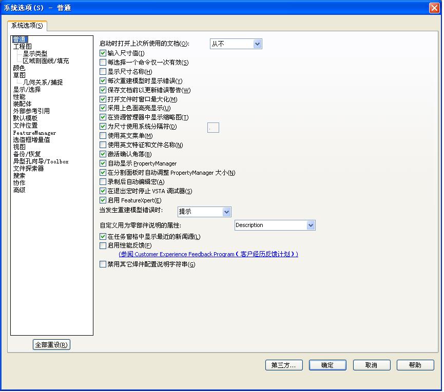

请教各位,我的sw每次都在上次设计的零件保存后,然后再重新打开sw后它就会自动打开你上次你设计的零件.不知在哪里设置

好像是工具/选项/系统属性/常规中的 打开软件是启动上一个文件里设置的 + N5 L1 R! h) p7 C& d
你可能设成了总是  应该是从不

原帖由 yangdaolin 于 2008-11-4 20:31 发表 http://www.3dportal.cn/discuz/images/common/back.gif
8 P: J0 p6 O' a9 I5 Z' u好像是工具/选项/系统属性/常规中的 打开软件是启动上一个文件里设置的 1 H- Z  r/ }. D5 n4 Y9 p- u7 U: L
你可能设成了总是  应该是从不
% [3 ]0 h4 y' a& \" p  `9 @图片说明如下:注意右边第一行
