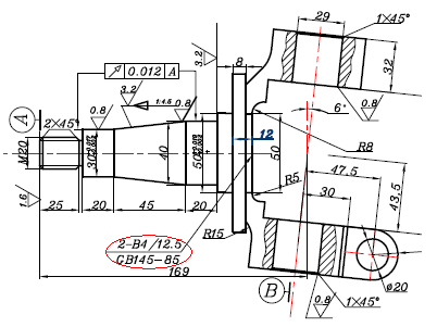

[localimg=400,286]1[/localimg]http://file:///C:/Documents%20and%20Settings/lbz/桌面/tu.bmp大家看下,图中画红圈的标记是啥意思' J: A' }2 g7 n# e- G$ S" F% L9 E

中心孔吧。

表示是中心孔

表示2个中心孔

表示2个中心孔为GB145

转向节磨轴颈车螺纹时顶尖顶的中心孔

2个GB145-85的带护锥B4中心孔,深度12.5
