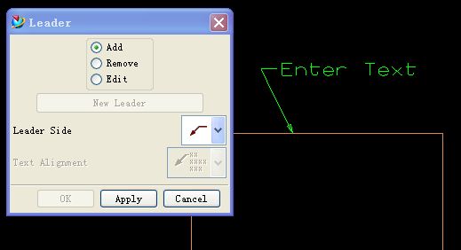

是这个功能不?

不是,“注释放置”工具栏内有(引导线类型,引导线方向,引导线工具,对齐方式,圆点工具等,)我4.0里怎么也找不到。难道不是在“插入”--“注释”工具栏下吗,还是有别什么问题。
