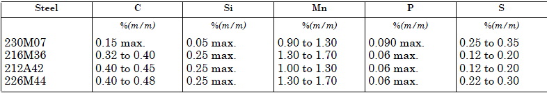

[求助] 请问BS970 216M36相当于国内什么钢??成分是怎么样,谢谢
发表于 2008-11-5 09:16:30 | 显示全部楼层 |阅读模式 来自: 中国上海
