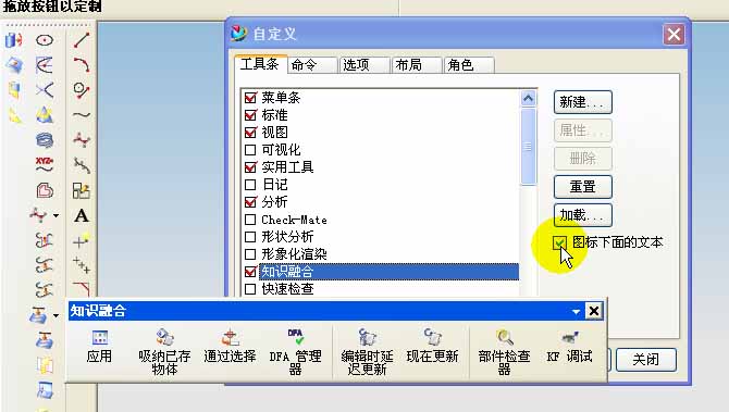

nx 4工具栏上的文字占了我大半个屏幕...如何去除,各位大哥大姐.帮个忙谢谢了!

菜单  工具---自定义    图标下面的文本  不勾选即可

 楼主| 发表于 2008-11-5 11:22:37 | 显示全部楼层 来自: 中国江苏苏州
谢谢大哥.学会了.

发表于 2008-11-5 20:49:54 | 显示全部楼层 来自: 中国江苏南京
菜单里把勾去掉就行了

发表于 2008-11-6 15:02:35 | 显示全部楼层 来自: 印度尼西亚
随便说下,也可以通过自定义里面的设置改变图标的大小,具体的方法如果你不会的话,可以摸索下看看。我说UG也是找点教材,然后自己慢慢摸索出来的。很多时候自己摸索出来的经验会让自己很有成就感哦。加油。
