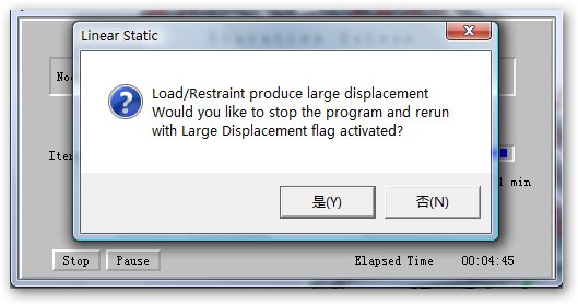

用cosmosworks 做受力分析时,出现了如图的问题,请问这是什么问题,对结果有什么影响呢?. j* P3 y% a2 n4 v" P/ _& E0 e7 H/ ?

静力分析时通常都假设是线性小变形,即:应力应变成正比且变形不大。如果软件计算出来的变形较大,它就会出现以上的报警信息提醒你,看是否载荷加的不对或约束有问题。如果没问题,你就要考虑是否采用非线性问题来求解才好。

如果点否,程序也能继续计算
如果点否,程序也能继续计算,得到的结果是不是正确俺没验证进
发表于 2008-11-15 21:53:22 | 显示全部楼层 来自: 中国河南洛阳
选择“否”意味着继续按线性计算,这样的结果通常会误差比较大。

二楼的专家你好,我今天分析一个单板的受压,也出现了上述提示,后来我点否,结果很吓人!一个10mm厚的A3钢板,外径7200mm,内径200mm,外径固定,单面受压9000Pa,请问该如何运用cosmos分析,我主要是看变形有多大,以便加筋减少变形

谢谢两位,我是为了分析一个涡壳受负压变形后需要加固,简化为一个单板,后来简化为一个实体抽壳,在上面加筋,运用实体(不是壳体)算例分析,正慢慢接近目标
