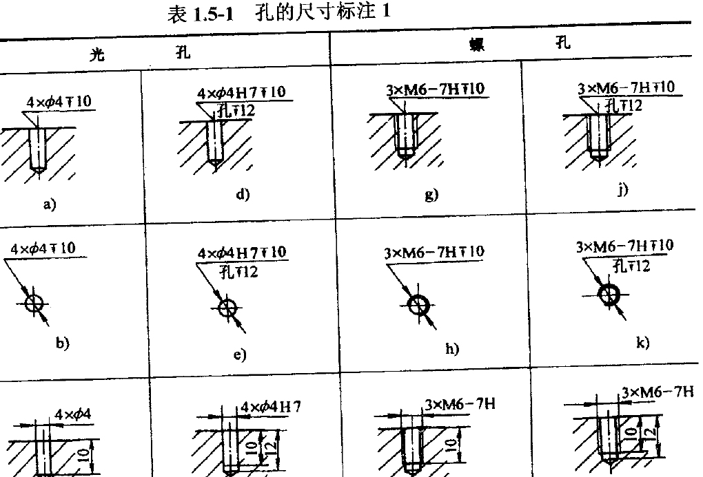

这是一个最简单不过的尺寸标注的问题,即同一张图纸上的相同要素的标注。比如法兰面上六个Φ10的孔,常见的一种是标注成6XΦ10,并且在部分专业书籍上也如此;另外常见的一种是标注成6—Φ10,也有不少书籍上是使用的这样的标注。个中差别就在于“X”和“—”
# v1 E9 Q5 `" E; T* y( Z# i下图是《机械工程师资格考试指导书》第一章第14页表1.5-1
/ f9 u9 Z0 N8 G' @5 h2 y) F
资格考试指导书
资格考试指导书

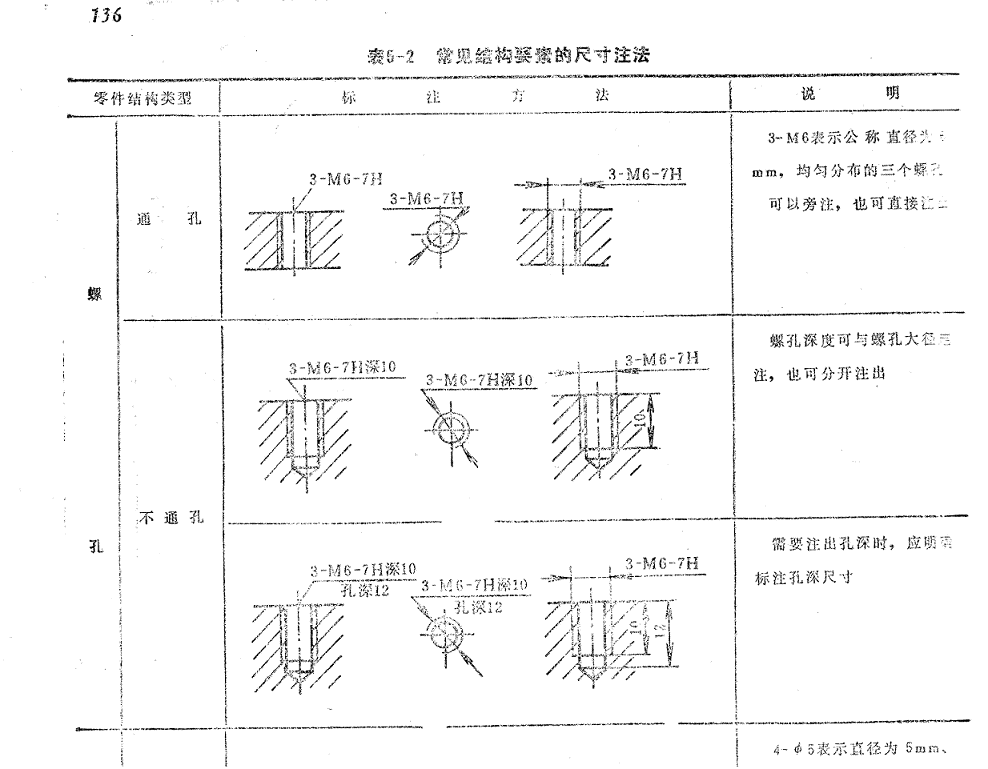

下图是机械工业出版社93年5月第3版ISBN 7-111-03475-9/TH397(课)
, F0 Q1 U, n2 m6 S2 e《机械制图》136页常见结构尺寸注法 表5-2) M1 f8 q  Y+ M" [8 l/ F9 h, b
机械制图
机械制图

我们都相信以上两本书籍都是较专业较权威的。 但我们看出其中孔的标注差别就在于“X”和“—”,那么我们选用何种标注方法呢?是两种都可以还是其中谁是错误的? 这个时候很多人都会认为没有必要在这样的小问题上较真,那么我们又看
, ?8 j- {5 h4 e% X* g" T9 |+ _2007年11月机械工程师资格考试
& A( b9 b# Z8 `5 s2 l综合素质与技能(第一单元)+ C: W1 i9 T" _
第Ⅰ卷: e5 o) u3 C' x" E# ^8 D" W' N
第一大题单项选择第3小题的内容
) T, o) ]+ c0 ~. m) l) E------------------------------------------------------------3 i5 w  H5 a4 y& q
3.图样上四个相同螺纹孔尺寸标注的正确方法是9 y; h: x" `! P7 l3 _
A)4×M6    B)M6×4    C)4-M6     D)M6-4) V8 I3 F( u  [# m* ^( E! h8 ~
! ?# H/ j7 a4 k8 I" }9 q5 p首先我们排除D项,并不存在螺距为4的M6标准螺纹所以排除选项B;2 n$ I, S$ D% w" d/ _& c
单项选择只能在选项A和C里面二选一,也就是说其中有一个是错误的。/ s3 v! B* A! D" T: |7 @
又非常遗憾的是我虽然有试题却没有标准答案,到底是A是C就请大家多指教了。0 m$ m( _. p, L' A4 t4 z1 E
% H4 C4 g3 ]/ d8 C那么,按照《机械制图》就选C,回头又想既然是资格考试那么一定得忠实于考试指导书,选A吧又遇到一个问题:我们知道粗牙螺纹不标注牙距,如果是细牙不就遇到“4XM6X0.75”这样的情况了么,相比之下似乎“4—M6X0.75”更合理一些。对于相同要素的标注到底是选“X”还是选“—”?7 B8 L. Q9 r- z! {. }! X! y
9 k% G/ Y  o! p5 m到现在我都还没有确定到底选择哪个答案,欢迎大家讨论之。

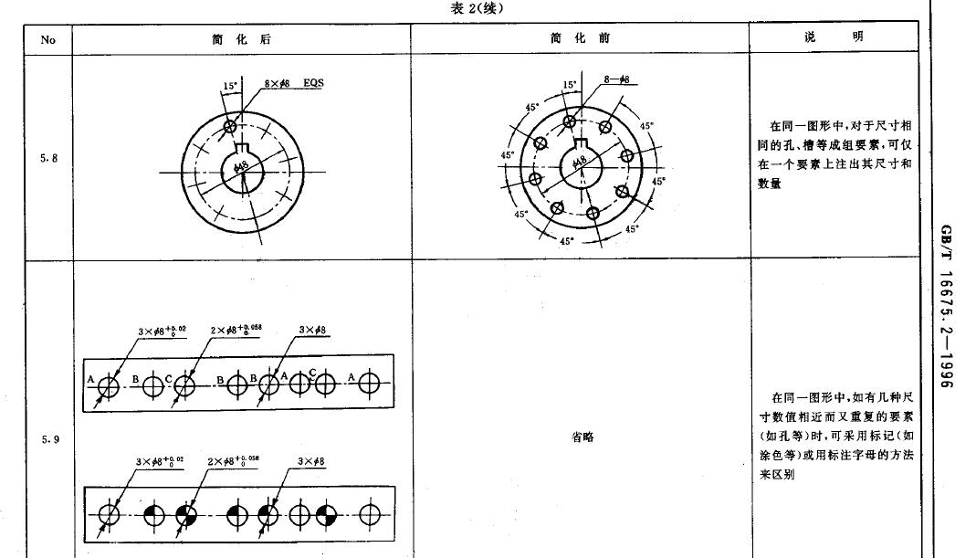

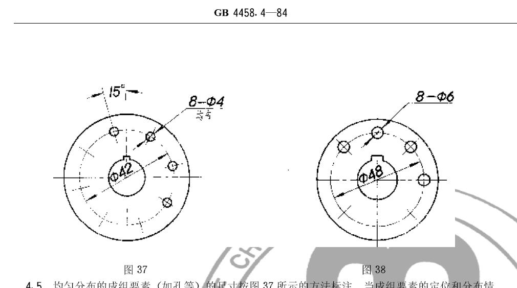

这是尺寸注法新老标准有所变化产生的问题。$ C5 X! z0 o: Y7 x. `8 k
4-M6:GB/T4458.4-1984 《机械制图 尺寸注法》中的规定;) [, y( E/ b. T. C, K: ]! s5 U
4×M6:GB/T4458.4-2003《机械制图 尺寸注法》,GB/T16675.2-1996《技术制图 简化表示法 第2部分:尺寸注法》中的规定。9 O+ ~% q. t1 R9 L# H
新标准规定的注法与国际标准ISO129-1:2004《技术制图 尺寸和公差注法 第1部分 一般准则》的规定相同。' q, I! N, C# D& L% t) L# S
# m2 ~' {5 n3 u' `/ y" R应该是按照《机械工程师资格考试指导书》选择4×M6。而1993版的《机械制图》比较老了,是按照老标准的。
4 x/ S+ i) B+ O$ w3 y4 a# B
# i0 }  J" B# @( D, C" r  T——我个人还是觉得老标准的注法看起来比较舒服,“×”在制图里用的太多了。
6 `; L. O1 \1 ]  w) _8 c3 y- W) {9 J! t
下面的图片中上面的一个是GB/T4458.4-1984 《机械制图 尺寸注法》中的,下面的是GB/T16675.2-1996《技术制图 简化表示法 第2部分:尺寸注法》中的(GB/T4458.4-2003《机械制图 尺寸注法》中有关省略画法是引用盖标准的)。
