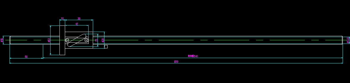

我公司有台卧式数控镗铣床的丝杠坏了。现需要测绘。请问:如何测绘滚珠丝杠?在AUTOCAD中又如何绘制滚珠丝杠。请哪位高手指点一下。在此谢了!!!
发表于 2008-11-5 13:03:04 | 显示全部楼层 来自: 中国广东江门

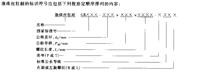

滚珠丝杠的画法很简单,但是要在图纸幅面上注明滚珠丝杠的几何数据如:公称直径  导程  节圆直径等数据。这些在机械设计手册上可以查到,楼主最好找一家专业生产滚珠丝杠的厂家看看他们有没有合适的规格。毕竟专业生产的跟自己加工的,质量会更好。
 楼主| 发表于 2008-11-5 13:16:41 | 显示全部楼层 来自: 中国江苏苏州
谢了。我们也是测绘后交专业丝杠厂家生产的。
