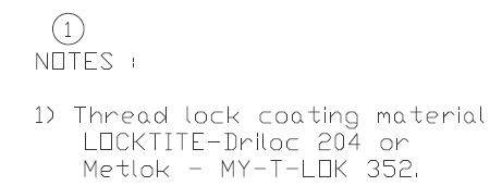

求助这图片上的 coating material 是什么

是指螺纹锁固剂,9 R5 [5 P( Y6 C1 k0 |- W) M# f: S
乐泰204胶水
9 a; H0 Y2 q5 W! @& F: {9 k或者metlok - MY-T-LDK 352(没有听说过这个)

发表于 2008-11-5 16:10:35 | 显示全部楼层 来自: 中国江苏常州
乐泰胶204,主要为了螺纹防松

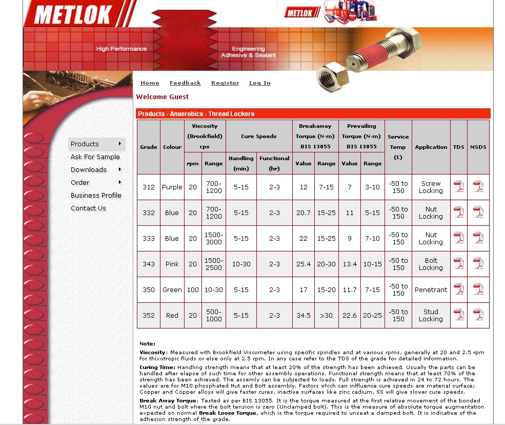

我来补充一下:metlok为印度一家公司,生产螺纹紧固剂,352为产品型号,网址http://www.metlok.in/

原来是锁紧用的,耐落呀。

螺纹紧固剂
