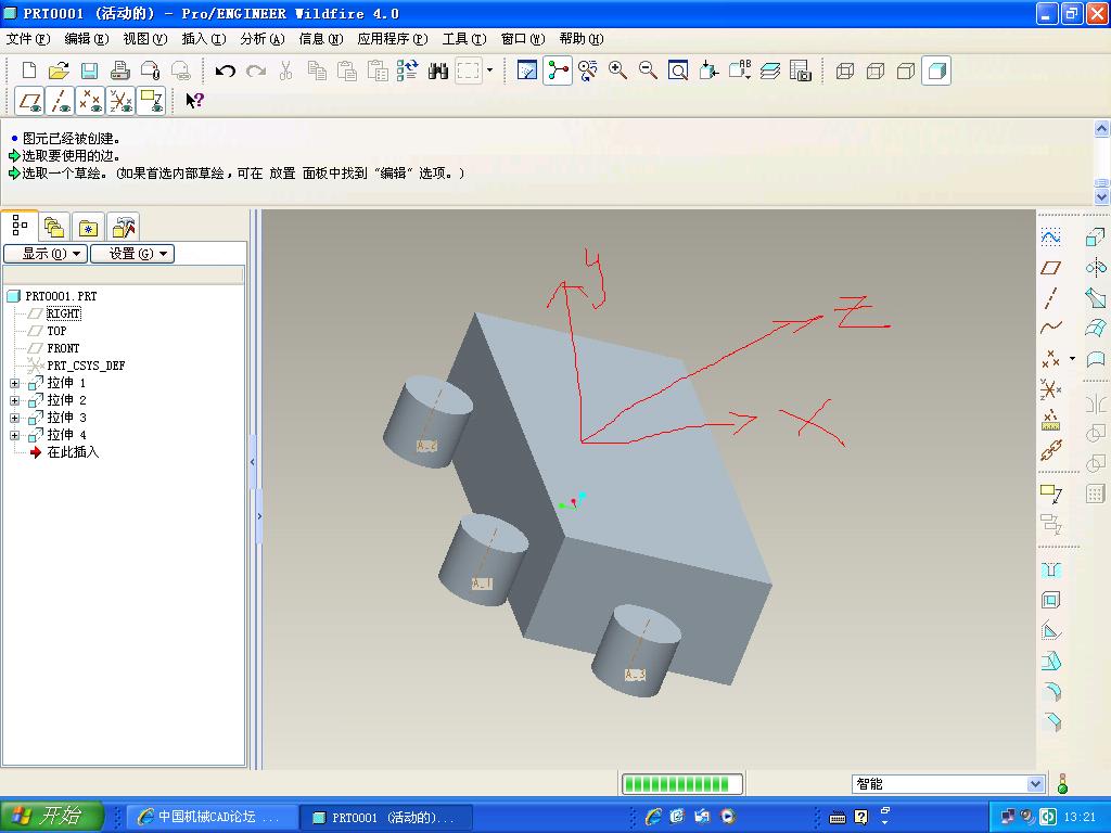

你看看 我把压板压好了是吧0 `; g8 @+ Q9 [, _, }/ @, i
( X& q0 A" L& }# b+ _$ V7 o
在Y 方向上 假如我用锤子锤
5 r; Z7 {) r8 u' {: h( F
& G, }* f. v: l1 n5 I向Y的正方向去锤,那么工件肯定是可以移动的啊
  m$ {1 t  H8 m5 D& O; \
- ?3 L; `1 q0 @% h& u; U0 f同理 向X的正方向锤,工件就会向X的正方向运动
6 N  j& e0 L! y" z
  Z6 B# a" f- L9 }我感觉是仅限制了Y,X的负方向啊
1 p9 ^  [8 L, `8 z. Y' }2 ~7 o+ Y8 o) k& S; C6 P, e
X Y 正方向好象没有限制 因为用锤子是可以锤移动的啊)6 f; h0 _! m' [1 R4 k+ {* p
) x$ \1 e3 y/ c' B4 I' T# [这怎么解释呢
$ D4 X) V! d1 i( V
6 I0 i2 j3 H7 m4 `0 I2 G到底算不算限制了XY的直线运动/ a3 b$ j, t8 I! h: b
( j/ U* {: v8 C" M
说算吧可是锤子向正方向锤是能够锤移动的啊
+ |: t9 T" y/ G5 O" k+ q" G; z- `! n; s/ {" ?0 b  b
说不算可是它也限制了XY的负方向

楼主是不是忽略了摩擦力,绝大多数的情况下这个摩擦力足够限制工件的自由度了。如果你非要用锤子锤,是不是有点钻牛角尖了。

一个销子限制了Y的平动,两个销子限制了X的平动,Z的转动,底平面限制了Z的平动,X的转动,Y的转动。定位与夹紧是两个概念。
发表于 2008-11-6 11:57:04 | 显示全部楼层 来自: 中国北京
能敲动说明没夹紧
+ o" \" L; r, _* ^/ N7 C' X4 Y9 D夹紧力所产生的摩擦力大于你敲工件使工件移动时克服的摩擦力

1 b5 Q. K+ Z6 _一个销子限制了Y的平动,两个销子限制了X的平动,Z的转动,底平面限制了Z的平动,X的转动,Y的转动。定位与夹紧是两个概念。
, z6 q3 V; ^0 l- Z/ b) g哦 ,有道理
0 K* ~$ _) d* B' R我把定位和加紧混到一起了 呵呵

定位就是固定位置,不是说定位之后就砸不动,夹紧之后应当符合加工要求,如果还会动,那就有问题哦。
