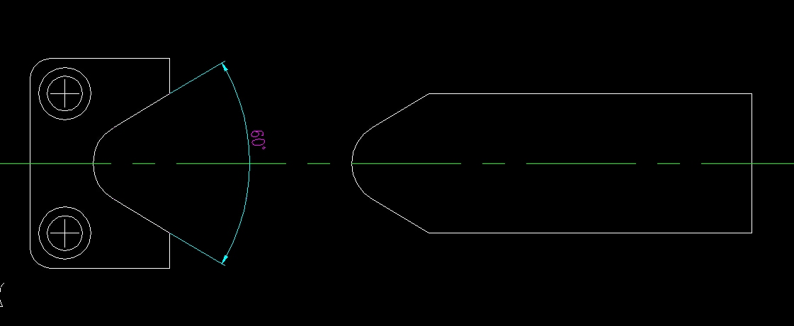

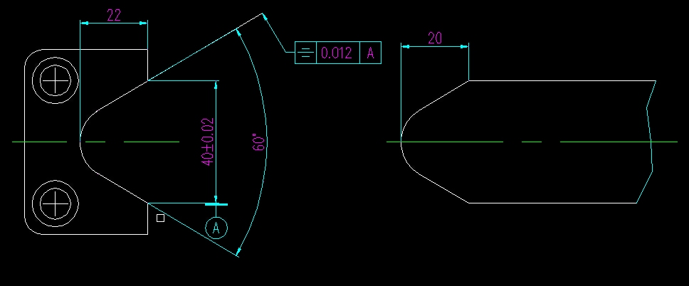

锥形定位块如图,要求插销插入后,中心线能够重合(在控制的公差范围内),请问对于开口角度,应该标怎样的形位公差要求?- l7 v% V! D8 M( X/ ~) t, {- B1 C
麻烦大家再看看,我这样标注能不能达到要求?1 G4 a1 n& U9 q! f! j
$ e+ M4 ^  X: h. _# y[ 本帖最后由 whoeric 于 2008-11-6 09:10 编辑 ]
发表于 2008-11-5 16:18:38 | 显示全部楼层 来自: 中国江苏苏州
我觉得应该不可或缺的是对称度,这样对中才有意义
 楼主| 发表于 2008-11-5 16:21:04 | 显示全部楼层 来自: 中国广东江门
角度有标注对称度的吗?好像没见过。

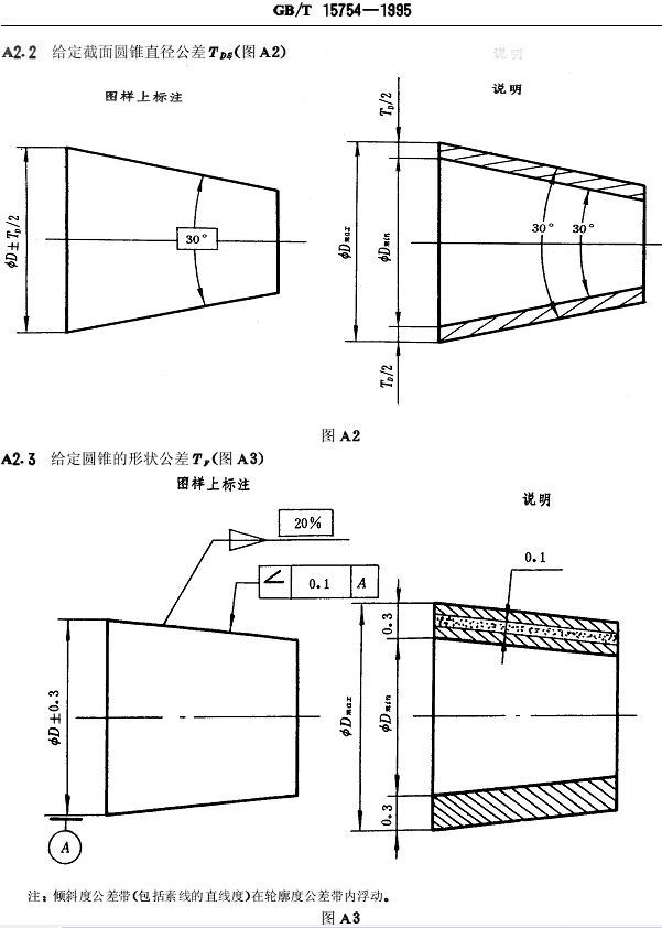

发表于 2008-11-5 16:42:14 | 显示全部楼层 来自: 中国山西太原
配合锥度标注法有两种,一种是标出理论正确角度,再标出截面直径及公差;
3 s$ J/ ]& S, k" a  L另一种标法就是标出直径公差,同时标出圆锥的形状公差。如下图:
华氏911 + 5 应助
