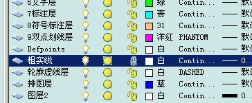

菜鸟求助:
' E  v, V( _" A1 k2 ]0 |技术要求编完后不能再编辑、删除,点击也没反应。不是块,就是几个文字。什么原因啊?求教各位了。在线等待。就是技术要求不能编辑. s* U( t1 K: o" T7 W! ?

* s  d: d  H2 x8 k; |图层锁定冻结的问题:7 J$ R" r) I! K0 h. ?$ o
, ?$ A; t5 s7 Z8 d把相应的文字图层那个锁点打开 就ok1 \  K. t! F+ M8 g7 W

看了,图层没有锁啊?和标题栏是一个图层,标题栏能编辑。把技术要求带基点复制到另一张图就出现这个问题了。. J* c/ C1 r) p6 n& P

没反应。我把整张图用 “菜单栏”的 “编辑”里的复制到另一张图上,就技术要求复制不下来。点击也没反应,感觉是锁了,但不知是哪里锁的,图层没锁。

在布局里先将蓝色方框删除,再撤销删除,回到模型,就可以编辑了。

回复 6# 2005llnn 的帖子
谢谢啊!真的高手啊。
