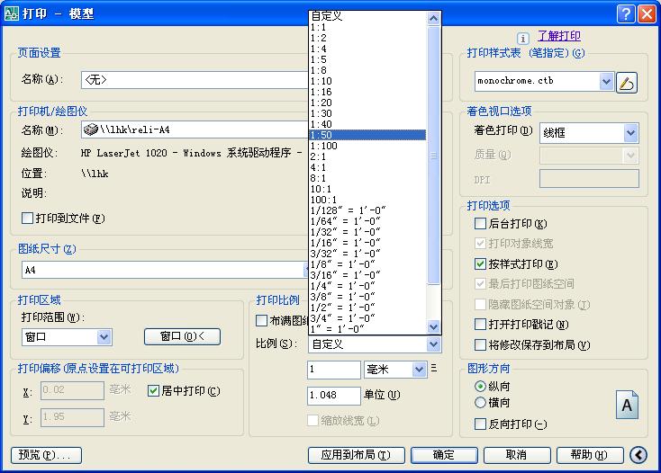

[已解决] 请问CAD的绘图比例在哪里设置?
发表于 2008-11-5 17:07:34 | 显示全部楼层 |阅读模式 来自: 中国河南开封
请问CAD的绘图比例在哪里设置?: P/ L! m" g! g9 d* V
  我画的图都不显示了,# |& c) p9 G% H: |$ {3 J
比如说我要画一个12000的线,如何才能让他显示的很小的样子?
; {+ h, p2 Z. Q我现在用 12000的线长的太很啦!
发表于 2008-11-5 17:49:19 | 显示全部楼层 来自: 中国辽宁鞍山
在打印窗口中设置

回复 1# 天浅 的帖子
这个不需要设置这么复杂,如果你画好12000的线了只要双击鼠标滚轮就可以把图面缩放到很小了
woaishuijia + 3 应助
发表于 2008-11-6 14:19:17 | 显示全部楼层 来自: 中国江苏苏州
建议
先用图形界限然后再缩放
发表于 2008-11-7 16:59:54 | 显示全部楼层 来自: 中国广东汕头
3楼的做法,很受用.
发表于 2008-11-7 18:26:24 | 显示全部楼层 来自: 中国江苏常州
标注样式/主单位/比例因子
发表于 2008-11-8 16:03:28 | 显示全部楼层 来自: 中国上海
用sc命令可以缩小
